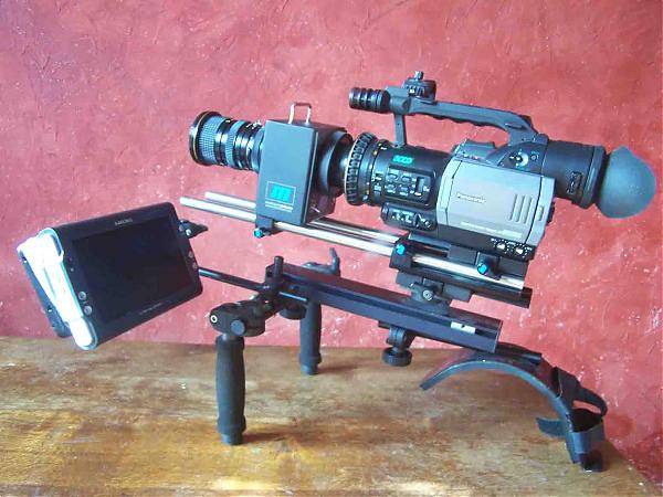

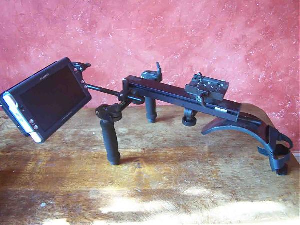

    pour arkham j'ai fait faire une épaule en aluminium pour toutes les caméras légère mais surtout pour pouvoir y adapter le micro 35 plus un petit bras de déport pour y intégrer un retour vidéo.
    évidemment ça commence à faire lourd mais s'est toujours plus léger et plus pratiques que les épaules du marché.

    alors voilà les photos de mon épaule pour le micro35
    elle est en vente chez VIDEOMATIC et LOCAIMAGE
    en appelant directement le fabricant VIDEMATIC de la part je pense qu'il pourra faire des prix

    Arkham, mon syteme a l'épaule est très rudimentaire mais j'ai pu l'utiliser plusieurs heures, m'enfin faut pas etre frêle.
    Par contre quand je vois le suport d'epaule de deux message splus haut, il a l'air génial sauf que le poids est sur l'avant manifestement et c'est intenable avec une HVX+M2+ecran à la longue
    Mon support à 20 euros a au moins le merite d'avoir la cam en retrait ce qui fait que le poids est mieux balancé, et même là c'est pas suffisant ! Notre chef electro m'avait fixer un bras magique a l'arriere pui saccroché des sandows au bras et k'autre coté à mon jean, donc ça tirait derriere et je sentais moins la camera ...
