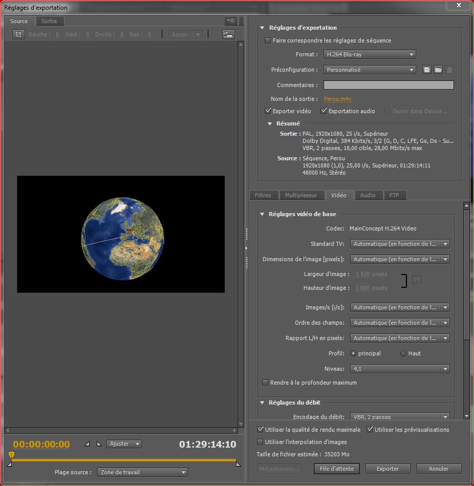

  7. ogt
    Bon, j'ai enfin réussi à exporter mon montage sur la carte SDHC et le relire correctement sur le camescope SD700.
    Rappel des conditions :
    Montage réalisé dans Adobe Premiere CS5 à partir de 5H de rushes en 50i pris au Pérou en 15 jours, avec le camescope Panasonic SD700 (sur 3 cartes Transcend 16 Gb class10)
    Le montage, (en cours de finalisation) fait 1H 30 avec 3 pistes vidéo, et 4 pistes audio (2 stéréo, 2 en 5.1) et comporte environ 3000 éléments.
    J'ai finalement compris que c'est le multiplexage de MainConcept qui ne plaisait pas à MultiAvchd pour faire le transfert vers la carte SDHC.
    Donc pour l'instant ça marche avec le preset Export en H264-Bluray, mais sans cocher multiplexage TS. (voir image jointe)
    on obtient donc 2 fichiers .M4V et .AC3
    Ensuite utilisation partielle de la procédure de Baloub :
    - Remultiplexage avec Avisynth + MeGui (en M2TS),
    mais il faut au préalable renommer le fichier .M4V en .M2V (sinon il est ignoré), on obtient un fichier .M2TS de 12 Gb.
    - export sur carte avec MultiAvchd
    (création des répertoires sous AVCHD)
    pour info :
    - durée de l'export Première (VBR 2 passes) : environ 4H
    - durée re-mux : 4 minutes
    - durée création répertoire AVCHD : 6 minutes
    - recopie sur la carte : 24 minutes (carte Verbatim class6, débit en écriture 11,3 Mo/s)
    Il y a une légère perte de qualité en final par rapport aux prises de vues initiales, je ferai donc des tests complémentaires pour essayer d'améliorer le résultat (en changeant les bitrates).
