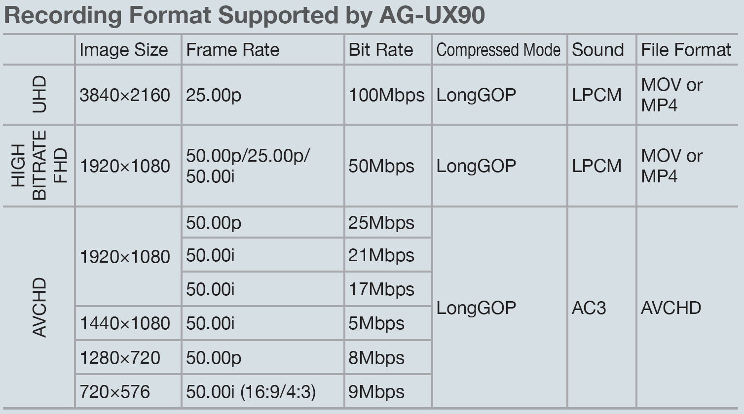

    Cette AG-UX90 semble une copie dite pro de la future HCX-1.
    A y regarder de plus prêt, sauf erreur, pas de bnc pour sortie SDI. Pour ça, le modèle au-dessus est nécessaire AG-UX180.
    Sinon, d'après la doc, peut-être des éléments qui arriveront sur le remplacement du HCX-1000 :
    - l'assistance de mise au point propose les 2 modes : zoom ou ajout de "zebras colorisés" (pages 2 de la doc Focus Assist (Expand and Peaking))
    - écran tactile : for menu setting and area functions (mise au point rapide en touchant l'écran possible)
    - 2 USB, type A et micro USB (transfert) : possibilité ajout clé wifi pour commande distante ou disque dur (alimenté par usb)
    - confirmation stabilisation optique en UHD/4K, + logicielle pour FHD
    Par rapport à la présentation de la HCX-1 :
    - la HCX-1 équivalent (grand public) de la AG-UX90 fait de la 4K, l'AG-UX90 (pro), l' AG-UX180 (oui)
    -...sinon je n'ai pas trouvé d'autres différences d'après les fiches techniques de l'HCX1 et AGUX90...

    La HCX1 Gère le UHD en 50p, la AG-UX90, 25P seulement pour ça il faudra prendre la AG-UX180.

    La UX-90 et la UX-180 sont sur le site "pro" de Panasonic ; ce sont en gros les mêmes, mais la UX-180 a en plus :
    - 50p en UHD
    - pas de windowing
    - zoom plus long
    - ralenti 100 im/s
    - sortie SDI, et entrée/sortie TC
    Caméscopes experts - Panasonic
    La HC-X1 est sur le site... "grand public" dans la rubrique "expert" lol... en fait c'est une UX-180 sans SDI ni TC, et peut-être sans le ralenti (???).

    Si j'ai bien lu, des petits détails, la UX-90 ne peut être adaptée au 50 ou 60hz (180 oui), pas tout compris mais il y a des compromis 4K/HD/capteur et les bitrates...façon boudin ;-)), l'oeilleton est considéré comme trop petit. En gros, la conclusion : elle fait le job pour le domaine d'utilisation prévu et la 180 et mieux que la 90 (super info !!).
