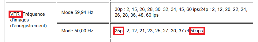

    Re Re
    Pas essayé moi même, mais si je me fie au manuel page 103, il y a bien un super ralenti à 100 ips pour la HC-X1.
  15. comptesupprime20181127
    Re suite
    Essai du Super Slow de la HC-X1, ça marche !!!
    Je n'avais pas de mobile sous la main, mais sur un sujet totalement statique (ma maison) c'est de suite évident,
    pano normal et pano rapide volontairement, la prochaine fois, j'en avais pas sous la main, j'essaie avec des escargots et un martinet en vol....
    Comme dit page 103, il faut paramétrer la X1 en 50 Hz si ce n'est déjà fait, MP4, et FHD 1080 25P et 50M
    Il y a de suite le message avertissant le manque de son (évidemment ! )
    Lecture TL Edius sur TV, OK !
    Donc la Pana HC-X1, sur ce point est égale à la 180, CQFD ...
