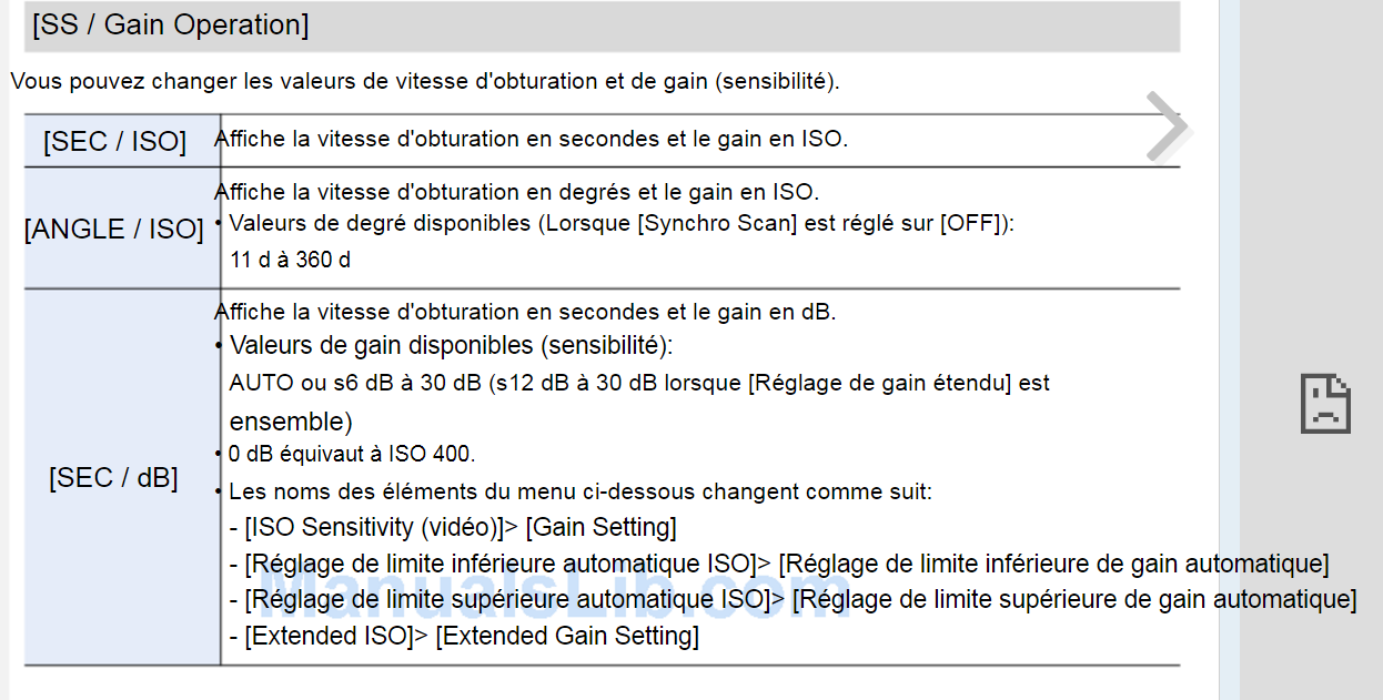

    On a ces réglages sur le GH5 en dB? Jamais vu.
  12. Zzzzz
    4 020
    +28 / 53 / -1
    Non, sur le GH5, l'équivalent c'est les iso. 0dB correspondant à 400 isos puisque c'est la sensibilité native du capteur sur le GH5.

  14. AQW333
    317
    13 793
    +857 / 3 496 / -32
    Le GH4 donne la possibilité de gérer la dénomination de son affichage. Shutter en secondes ou en degrès, sensibilité en ISO ou en dB ...donc à vérifier quand même sur le GH5...:suspicious:
  15. AQW333
    317
    13 793
    +857 / 3 496 / -32
    Hum c'est bien ce que je craignais
    ....faut vérifier avant de causer ...:suspicious:
    Nb il y a toujours la possibilité de modifier pas cran de 1EV ou 1/3 d'EV
