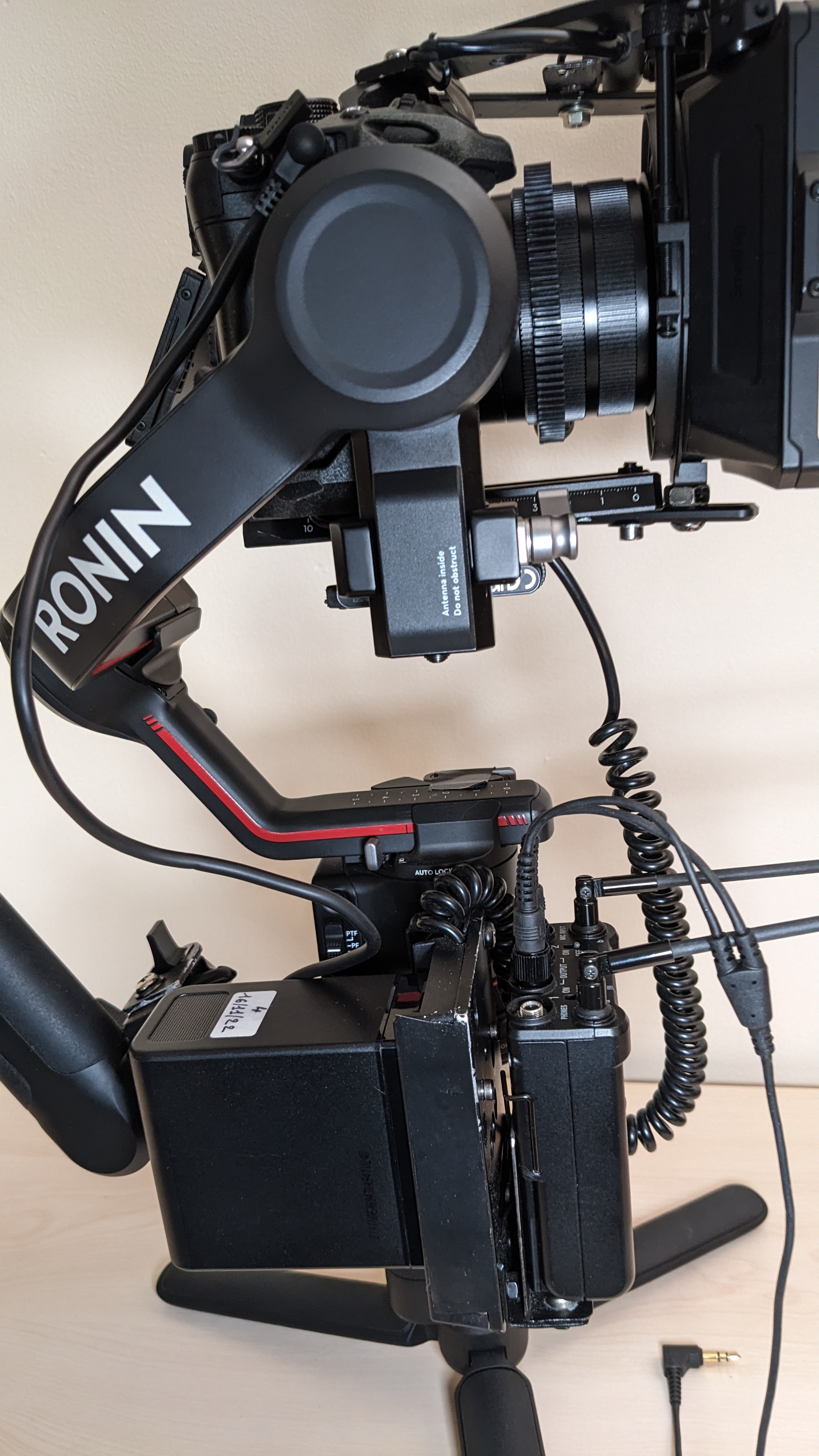

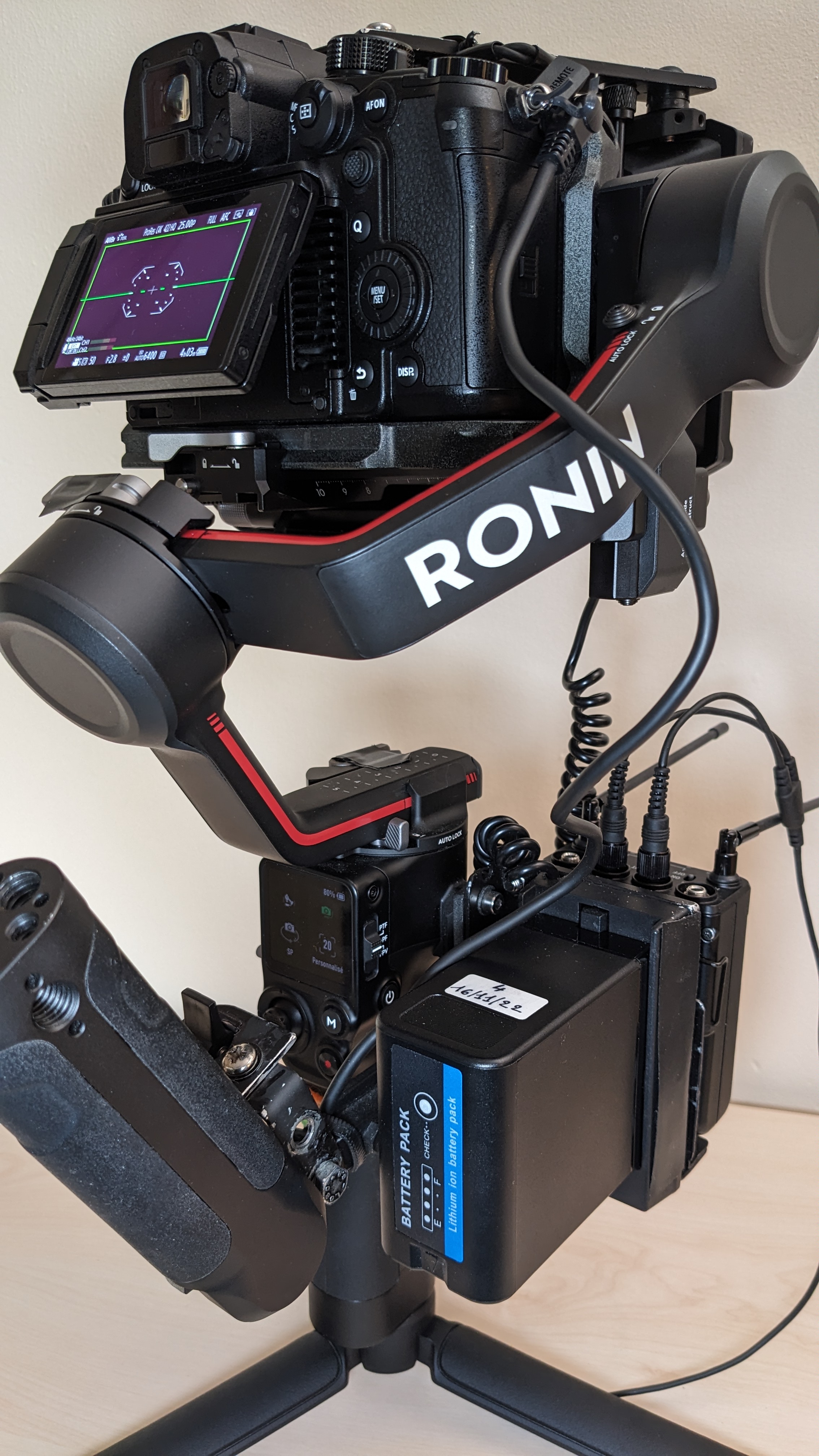

    Bonjour à tous,
    Sur un set GH6+DJI RS3 on utilise des batteries SONY BP-U60 / BP-U30 ce qui permettent de tenir plus de 8 heures en service continu (enregistrement).
    C'est un set fait maison, utilisé dans les spectacles vivants, concerts live etc..qui donne entière satisfaction, ne plante pas, fiable.
    Avec une config de base :
    C4K ProRes 422 HQ - SSD 2To - plus de 4 heures d'enregistrement, aucun soucis.
    (le bouton noir, c'est le REC)
    • J'aime J'aime x 2

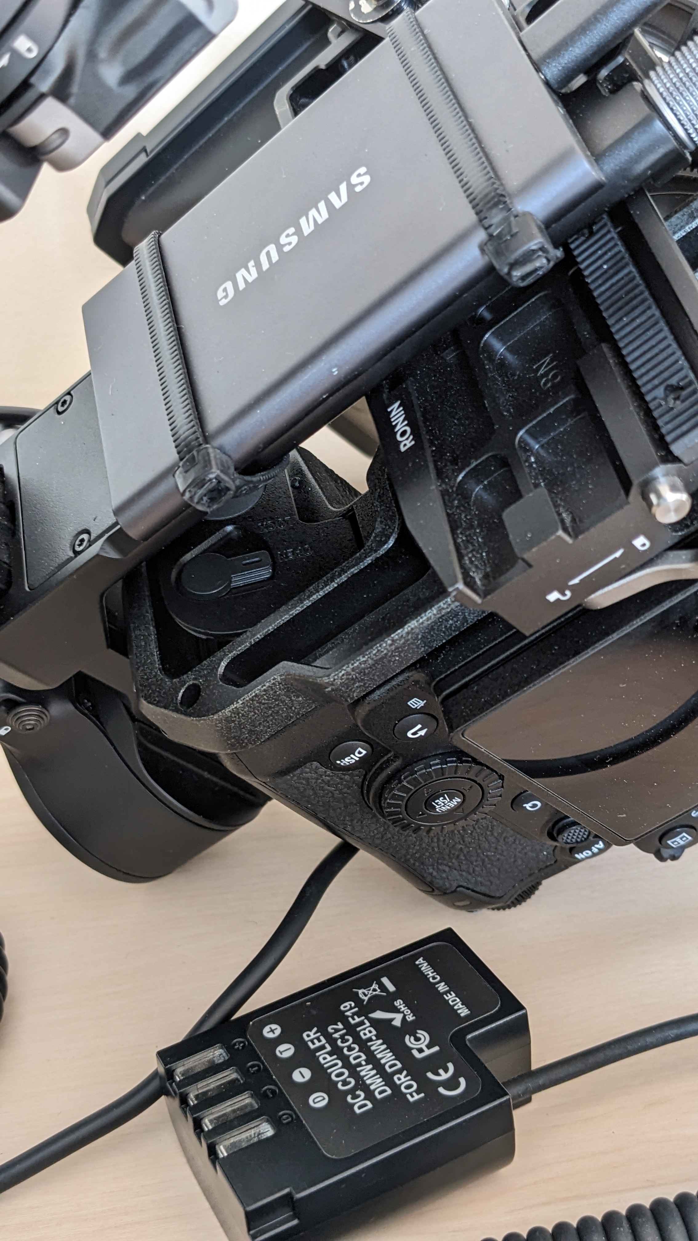

  12. ipso-20240902
    Merci Pat,
    Passes-tu par la trappe à batterie ? tu mets quoi ? un adaptateur dans ce style là ?
    Amazon.fr
  13. patflopineau
    4 020
    176
    +21 / 50 / -1
    Oui, l'adaptateur remplace la batterie, on trouve plusieurs modèles sur le net, l'idée c'était d'utiliser le parc de batteries des machines SONY (PXW Z280) comme ça sur le site facile à gérer.
    Le SSD 2To est fixé sous le GH6, avec un câble très court et de très bonne qualité à cause du haut débit C4K ProRes idem pour l'anamorphique 5760x4320 4:3 HECV.

    Génial, mais moi ce genre de bricolage apparemment bien conçu me fait dire quand même que je n'ai pas acheté le bon matériel.
    Le coup des colliers pour fixer fermement le SSD par en dessus c'est bien : c'est un T7, T5, T9 ...? Il me semblait qu'il y avait qqs restrictions pour les modèles de SSD
