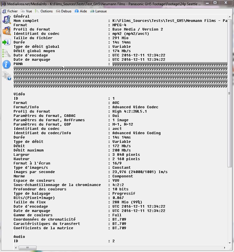

    Je ne comprends pas trop...Je croyais que le vlog était utilisé en 4.2.2 pour récupérer la dynamique...mais:
    Les clips ci dessus sont en 4.2.0 et doivent être traités...si quelqu'un peut m'expliquer...un truc m'échappe...
  2. ogt
    Ce lien conduit aux mêmes vidéos que celui donné par Joet73, qui sont bien en 4.2.2 en 10 bits
  3. ogt
    Non le lien donné par Joet73 ou Christise pointe sur ces clips en 4.2.2 10 bits, voir le mediinfo au dessus.

  5. christhise
    1 870
    411
    +44 / 58 / -0
    Chez moi, les rushes en 24 et 30p sont en 4.2.2 mais les rushes en 60p sont en 4.2.0.
