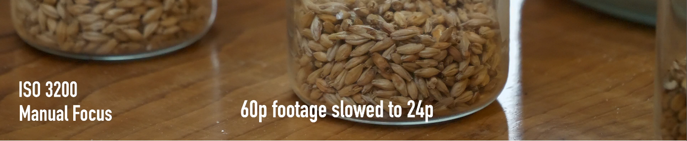

  11. ogt
    17,700
    23,510
    +713 / 1,396 / -42
    Le fichier téléchargé et lu sur une bonne machine sur écran FHD 24 " saccade aussi dans les panoramiques : c'est vraiment dommage de l'avoir ré-encodé en 24p si l'original était en 60.
    Mais Lucide, lui, dira qu'il ne voit pas de saccades en 24p.

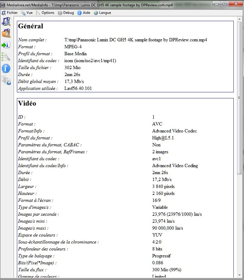

  15. ogt
    17,700
    23,510
    +713 / 1,396 / -42
    Je n'avais effectivement pas lu le commentaire sur Youtube, par contre j'ai bien vu "60p Footage slowed to 24p" sur la vidéo, ce qui m'a peur être induit en erreur ! (voir image)
    Le fichier downloadé à partir de Youtube est seulement en 17,2 Mbits/s
