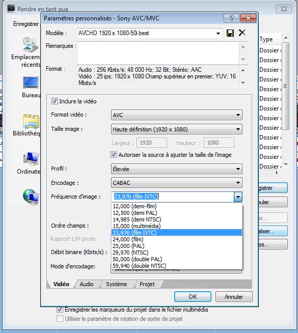

    Une fois que tu as choisi ta présélection de Render, tu vas dans "personnaliser", puis dans le menu déroulant de la fréquence d'image.
    La, tu retrouveras la cadence "23,976".
    Mais es tu certain de vouloir garder ce standard?
    23,976 = téléciné NTSC . Chez nous en Europe c'est 24p pour le ciné et 25p ou 50i pour la vidéo.
    Avec un rendu en 25ips, tu passes partout, et je ne penses pas que la différence soit visible.
