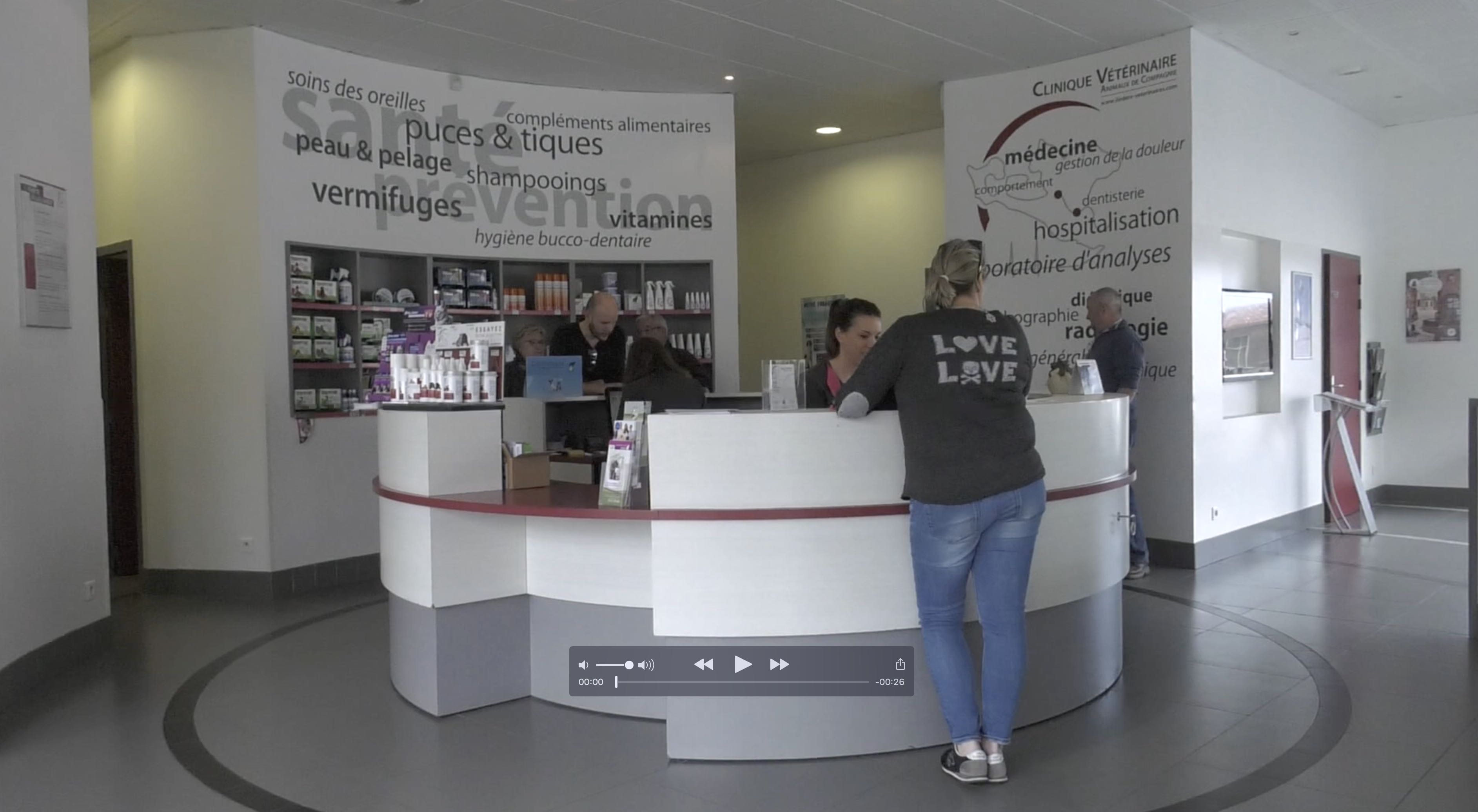

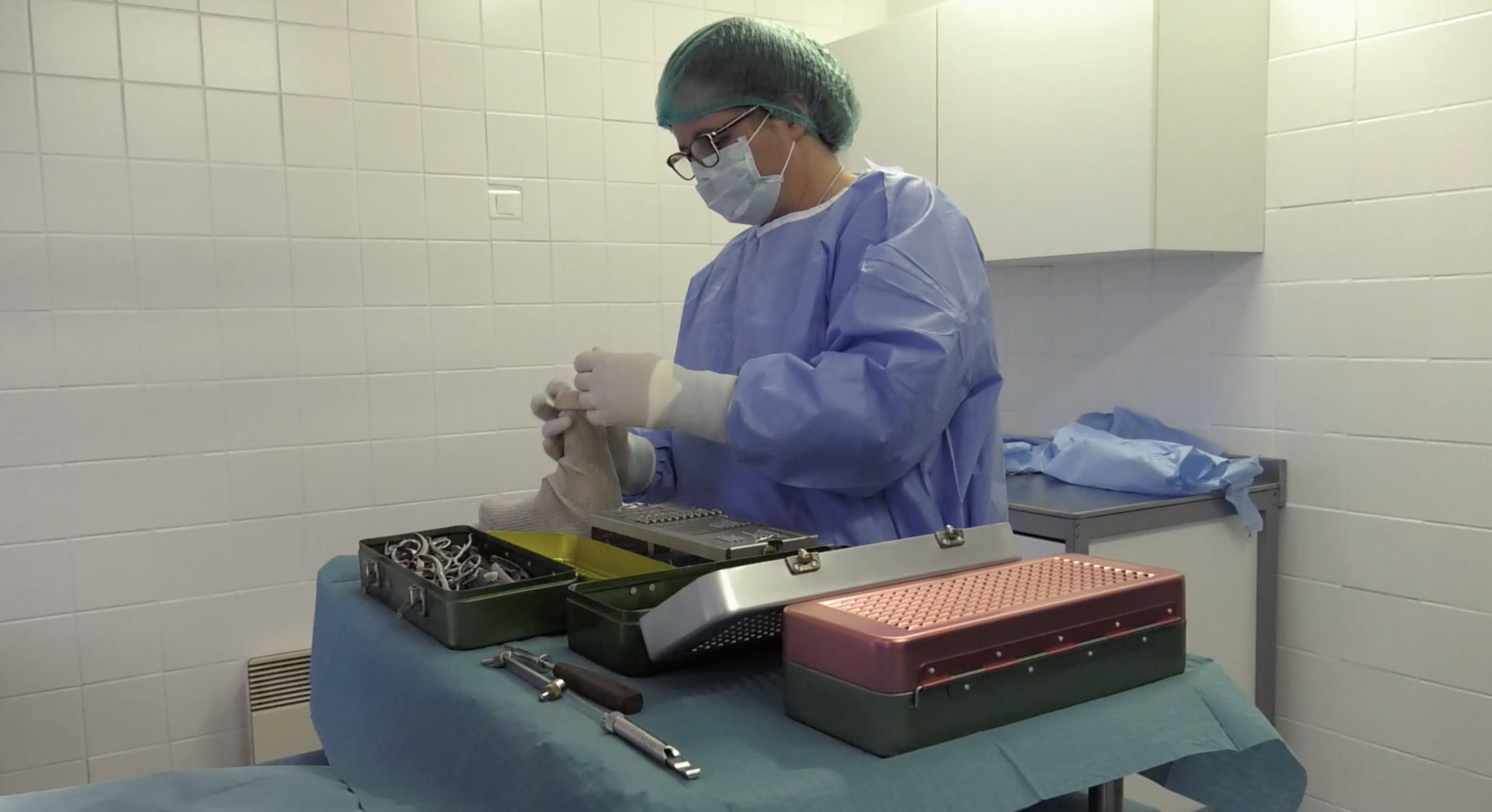

    Non, je n'ai pas acheté le filtre Bertrand parce que le cas ne se pose que dans les cliniques vétérinaires. Conflit de lumière mal géré par un objectif trop précis ce me semble...

    Pourquoi veux-tu absolument faire acheter un filtre anti IR alors que ce n'est absolument pas le problème.
    Fanny, au vu de tes images il n'y a aucun souci. Tu as des mélanges d'éclairage et ta balance des blancs ne peut en prendre qu'un seul en référence.
    Soit tu fais une balance des blancs en éclairant plein pot ta mire blanche avec l'éclairage 'vert' mais tu risques d'avoir le reste trop magenta, soit tu fais comme sur tes images puis tu essaies d'envoyer un peu de magenta sur les hautes lumières pour tricher mais sans détruire l'équilibre chromatique de toute l'image.
    Il te restera un peu de vert mais je ne trouve pas que cela soit trop choquant, au contraire, cela fait clinique et salle d'op.
    As-tu eu des remarques de tes clients ?

    oui c'est un peu verdouille...
    si la lumière est fluo tu peux essayer la matrix fluo, elle baisse le vert et monte un peu le magenta

    Je suis tout à fait d'accord avec toi. Il y a plein de lumières différentes et le capteur Leica est très sensible. Ce qui m'étonne JLH 37, c'est que ma Pana AG-HMC ne m'a jamais fait ça...
    Pas une remarque de mes clients. Non. Il n'y a que des gens comme nous qui voyons ce genre de détails à mon avis.... Mais ça m'énerve de ne pas trouver d'autre solution que de retravailler en post-prod. Je pers un temps précieux.

    C'est presque une convention au cinéma que de laisser monter les fluos en vert ... du temps des "blancs industrie" qu'il fallait manchonner avec des gélatines "Tough minus green" si on voulait l'atténuer lorsque l'on tournait en film (où la balance des blancs n'existe pas !) ... d'ailleurs le dirphot Robbie Müller avait utilisé cette dominante sur l "Ami américain" de Wim Wenders et beaucoup d'autres ont suivi.
