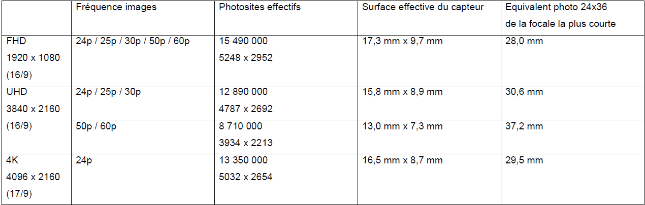

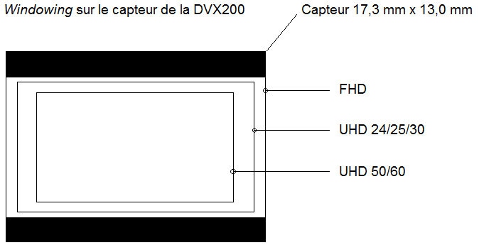

  11. progressif
    progressif Guest
    La DVX200 pratique le windowing (c'est son sport à elle ;)). J'ai fait une petite synthèse à partir des specs et de la source ci-dessous. :unsure: NB : Il y a toujours une ambiguité sur le mot "pixel" quand on parle de capteur ; j'ai tendance à penser qu'il s'agit ici de photosites.
    Source :
    http://pro-av.panasonic.net/en/dvx4k/pdf/ag-dvx200_tech_brief_vol3_en.pdf
    Remarques :
    En UHD 50p/60p tout se passe comme si le capteur était de 1" et non pas 4/3". :D
    La DVX200 pratique aussi le windowing quand elle fait du ralenti. :o
    #761 progressif, 4 Mars 2016
