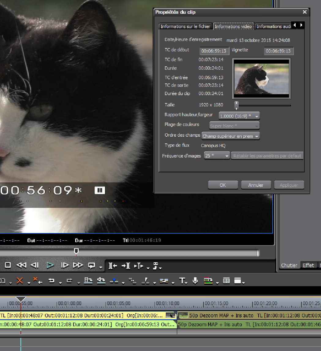

  10. progressif
    progressif Guest
    Eh bien je ne sais pas comment te remercier L'Chat : MERCI.
    Ca marche sur mon système.
    50i nickel
    mais du 50p sur une TL 50i est identifié par Edius comme étant du 29,97p :perplexe: (média info dit 50p comme attendu)
  11. caraibe
    24 668
    +629 / 2 004 / -90
    Progressif :hello:
    Bizarre
    cette constatation je vais jeter un œil quand j'ai un moment sur Edius ;)
    Téléchargé puis j'ai tout mis en vrac sur la TL d'EDIUS dans un projet 50p il m'affiche tout correctement:
    25 fps pour le 50i et 50 pour le 50p :good:
    C'est le genre de truc que je recrache tout en 50p ...Pas contrariant EDIUS !!!
    Ouppsss je n'ai pas essayé sur un projet 50i ...J'ouvre un projet 50i uniquement pour exporter en Canopus HQ 50i puis désentrelacer ensuite avec Cam2X264 pour donner du 50p...
    Mais en mettant des rushs ou un clip 50i, EDIUS l'exporte aussi pas mal en 50p ...Je sais pas si ça vaut le coup de se compliquer.
    Le 50i suivant où on diffuse ça peut poser problème, pas sur une télé en tout cas.

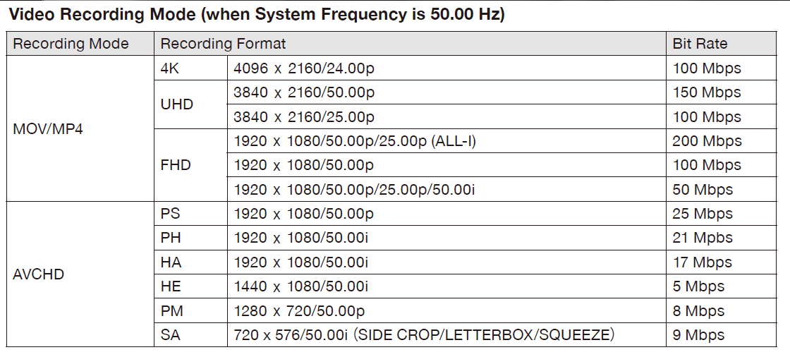

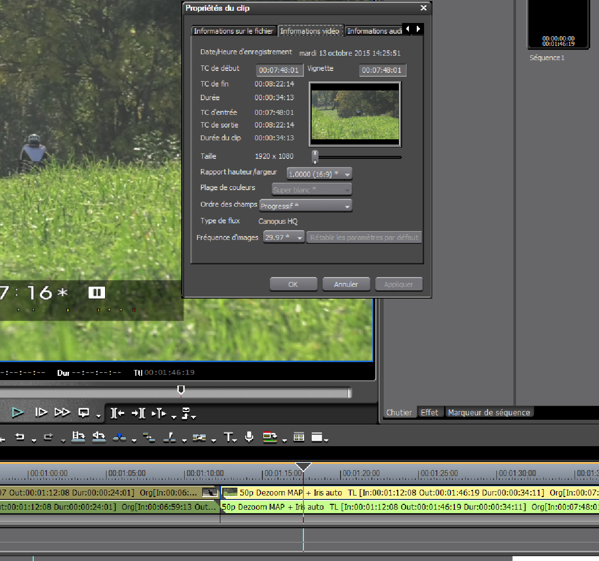

  12. progressif
    progressif Guest
    Bah en fait j'ai convertit le fichier AVCHD 50p en Canopus HQ via AVCHD2HQ et ça me fait du 29,97p... Ma version de Néo (n°2) n'aime pas trop le 50p.
    Et j'ai l'impression qu'il n'y a pas le 1080p25 en AVCHD sur la DVX200 : justement le mode de capture que j'utilise ! :col: Est-ce que c'est effectivement le cas ? Quelqu'un sait ? Merci !
    PJ - extrait de la brochure
  13. caraibe
    24 668
    +629 / 2 004 / -90
  14. progressif
    progressif Guest
    Bah c'est surtout cette remarque du chat qui m'intrigue... car en effet les specs "varient" d'une source à l'autre, je vois du 59p sur ce doc. !
  15. caraibe
    24 668
    +629 / 2 004 / -90
    Progressif ;)
    Je t'ai mis la flèche en rouge 1980 50i ou 25p en 21Mb/s ça semble bien vouloir dire ça ...Le Chat infirmera ou confirmera
    Et c'est bien dans la partie AVCHD du tableau !!
