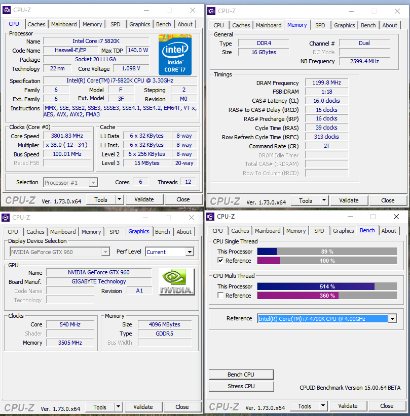

    Salut André:
    J'ai choisi le 5820k car il reste très abordable. La config que j'ai ne m'a pas couté pas un bras (1200€ l'upgrade) mais permet de tout faire fonctionner a l'aise.
    Les 12 procs ponctionnent avec tous les logiciels actuels...surtout avec windows 10 c'est très bien géré...
    Maintenant chez moi 3,8GHz c'est le maximum avec un bon ventirad je suis monté a 4,2 des fois ca plante...en CPU stress on monte a plus de 70° CPU c'est trop. Avec 3,8GHz je ne dépasse pas 65°c
    Après pour monter a 4,6Ghz faut gèrer avec carrément de l'azote.
    Puis la vitesse est une chose l'efficacité en est une autre j'étais a 4,2GHz avec mon précédent AMD 6 coeurs 1090T rien a voir niveau efficacité.
    Pour moi j'utilise MPC HC depuis toujours mais je signale aussi que le lecteur de Windows 10 lit parfaitement le H264 gros débit comme le H265...
