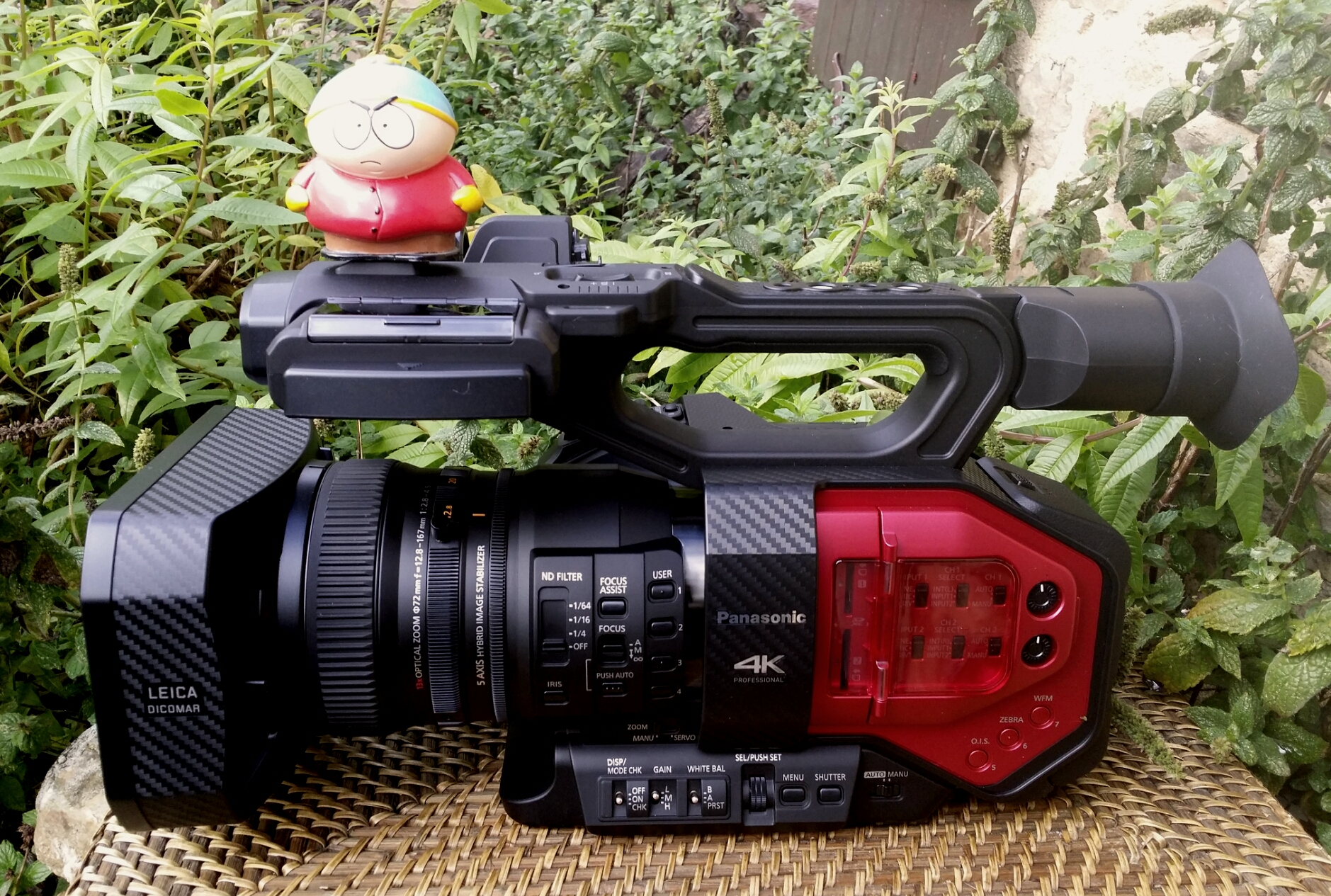

    Grain de sel "mon Chat"
    1) Oui; 2) je n'ai pas vraiment apprécié; 3) J'ai comme un souci..."100% débrayable, sans inertie !" alors là !! ce n'est pas la même ?
    tu es certain de ton affaire ?
    4) Alors là re oui ..vraiment impressionnante, ce doit être le capteur lui même qui est asservi
    C'est ta photo qui est "trop belle" ? car celles que nous avions n'étaient pas aussi "brillantes"
    Attention tu as déjà un brin d' herbe coincé dans le logement du LCD
    Bertrand ;)
  5. Le Chat Errant
    11 880
    107
    1 985
    +35 / 405 / -1
    Toi non plus, Bertrand.
    Car...
    T'en connais des zooms électroniques qui se déplacent lorsque la caméra est éteinte ? Ou qui émettent un "clic" lorsque l'on switche en mode servo ?
    EDIT : Désolé, je n'avais point remarqué ton dernier post.
    Un horrible cliché régurgité par la téléphonie mobile.. Heureusement, la cam' scintille moins.
    Hé hé.. illusion ! Tout n'est que reflets et perspectives, nulle graminée coincée dans la carlingue.
