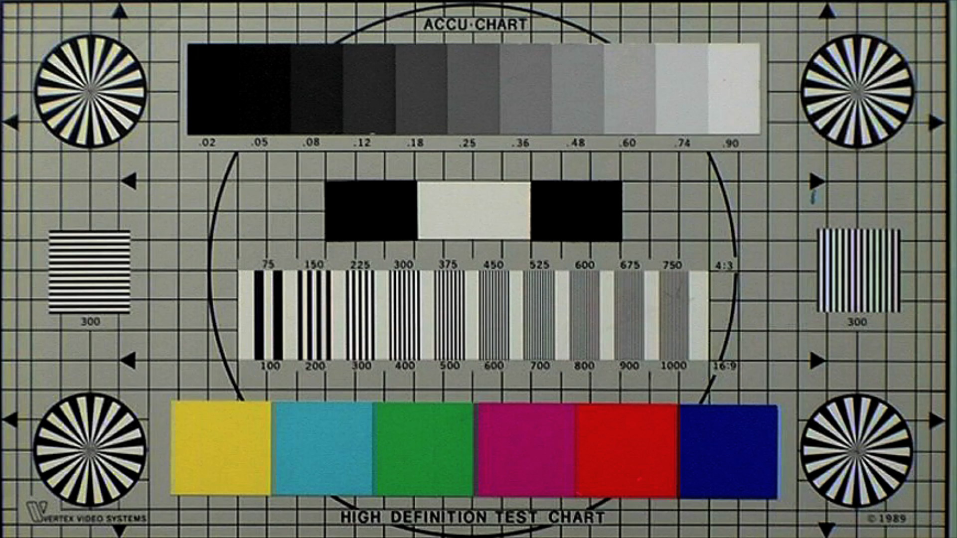

    Allez, pour faire plaisir à JLH37, voici une comparaison de définition entre AG-DVX100 et HDR-FX1 ; le XH-A1 fait mieux que le HDR-FX1 mais cela donne tout de meme un ordre d'idée.
    Attention, ceci est une mire étalonnée en TVL et non en LPH. Le valeurs lues sont donc plus élevees que les valeurs courantes qui sont données généralement en LPH.
    le DVX100 :
    le FX1 (idem Z1) :

    lol je me rend tout a fait compte de ce que je raconte. tu peux trouver cette definition du cineframe sony sur les sites d'adam wilt, etc. de nombreux utilisateurs ont obtenu de meilleurs resultats avec des logiciels de desentrelacement efficaces qu'avec le mode interne de la cam. barry green et d'autres utilisateurs de la H1 et de la A1 sont tous tombés d'accord sur 10% de perte de reso verticale en mode "progressif" canon.et les capteurs de la canon ont une meilleure resolution (1440x1080).

    Je n'ai pas besoin d'aller voir les tests d'Adam Wilt ou Barry Green pour constater moi-même et avec mon propre matériel de quoi il en retourne.
    Jamais une Z1 ne perd 50 % de définition lorsqu'on la passe en Cineframe. Et la résolution reste bien évidemment en 1440x1080.
    Nous avons abordé ce sujet de nombreuses fois ici et il y a déjà un moment. On estime que le Cineframe fait perdre 10 à 15 % de définition. Et la Canon ne fait peut-être pas mieux.
    Si j'avais le talent de st65 pour incruster des mires dans mon message je pourrai te mettre le nez devant et tu verrais.
    Mais le simple bon sens de n'importe quel praticien de la vidéo notera qu'une perte de 50%en définition raménerait celle-ci au niveau d'un dv très moyen. Cela se verrait quand même.
    Alors tu es libre de me croire ou pas, mais si tu veux annoncer des chiffres sur le net, tu prends une Z1 et une Canon A1 et tu t'attaques à une procédure de test faite dans les règles de l'art.
    Et tu nous montres tout ça.
