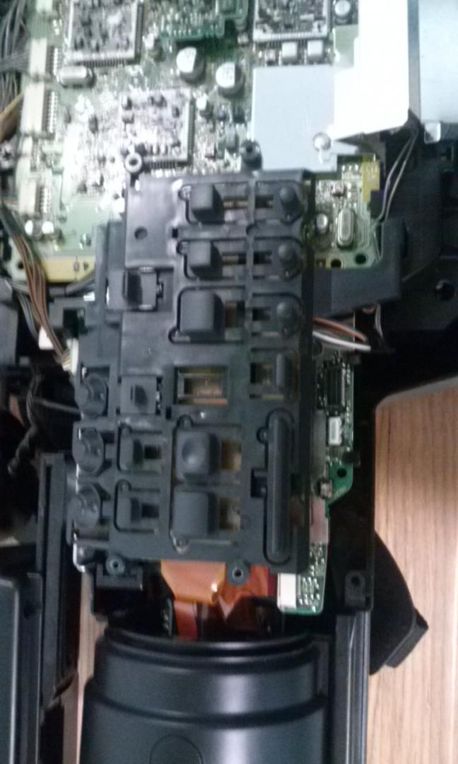

    Voilà, je possède deux caméscopes Panasonic S-VHS/VHS et sur l'une des deux caméra la Panasonic AG DP200 j'ai vu que l'on pouvait retirer le panneau "Super VHS" mais je ne sais pas comment faire ? Je n'ose pas tout démonter.
    Et oui je sais, ce sont de vieux dinosaures, mais qui marchent encore très bien de nos jours:-):good:
    Car sur les photos d'internet on peut voir qu'il y a d'autre bouton.
    Merci beaucoup d'avance.
    La première photo ou il y a l'adresse internet n'est pas la mienne. La deuxième, oui

    Voici l'endroit ou je bloque pour atteindre la courroie.
    Je n'arrive pas à débloquer le panneau de commande.
    C'est la Panasonic NV MS5E.

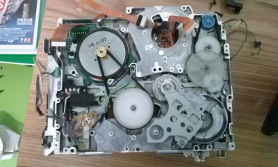

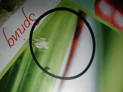

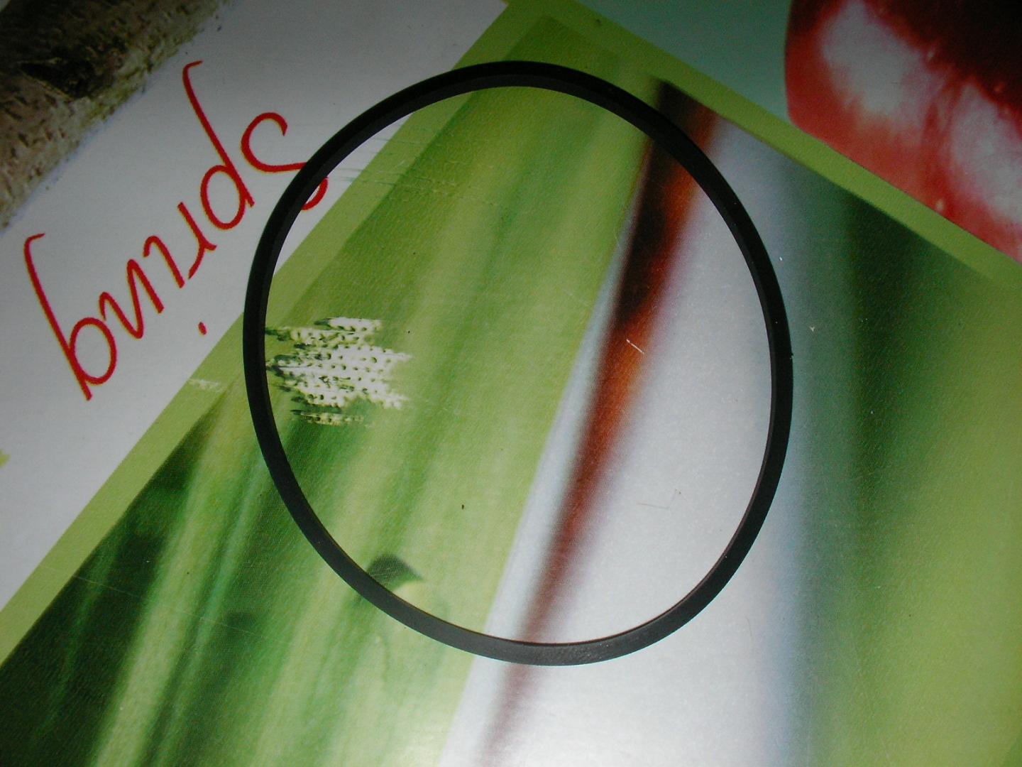

    Bonjour, ça y 'est, j'ai réussi à atteindre la courroie.
    C'est une courroie carré.
    Comment je fais pour la mesurer ?
    Ou est ce que je peut trouver ce genre de courroie ?
    Merci.
  4. jakovideo
    jakovideo Regretté Modérateur
    15 150
    230
    11 073
    +166 / 324 / -1
    Bonjour , à l'heure actuelle , je ne connais plus qu'un seul magasin qui vend des courroies avec un choix énorme dans les diamètres . Il s'agit de Elecdif.com, Electronique, Alarmes, Modélisme, Outillage et Son . Il y en a sans doute beaucoup d'autres cependant . C'est le diamètre intérieur de la courroie qui compte ( en tous cas sur ce site ) . Il faut donc la mesurer le plus précisemment possible en essayant , par ex , de former un cercle avec cette courroie . Pour choisir la courroie de remplacement , elle doit , bien sur , être d'un diamètre inférieur mais il n'est pas toujours évident de trouver , du premier coup , celle qui convient le mieux . Si , par ex , elle est trop tendue , elle risque de faire chauffer le moteur ou de faire baisser sa vitesse de rotation . Vu que ces courroies ne sont pas vendues cher , le mieux est d'en acheter 2 ou 3 avec des diamètres différents . En fait , il est difficile de donner plus d'explications car tout dépend de l'état de la courroie usée , selon qu'elle est très détendue ou pas. Dans de nbrx cas , une courroie neuve dont le diamètre est de 5% à 10 % inférieur convient.

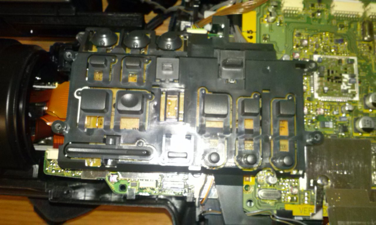

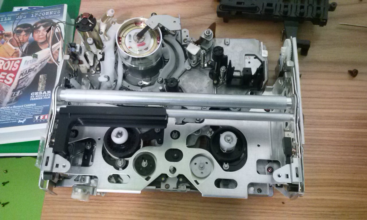

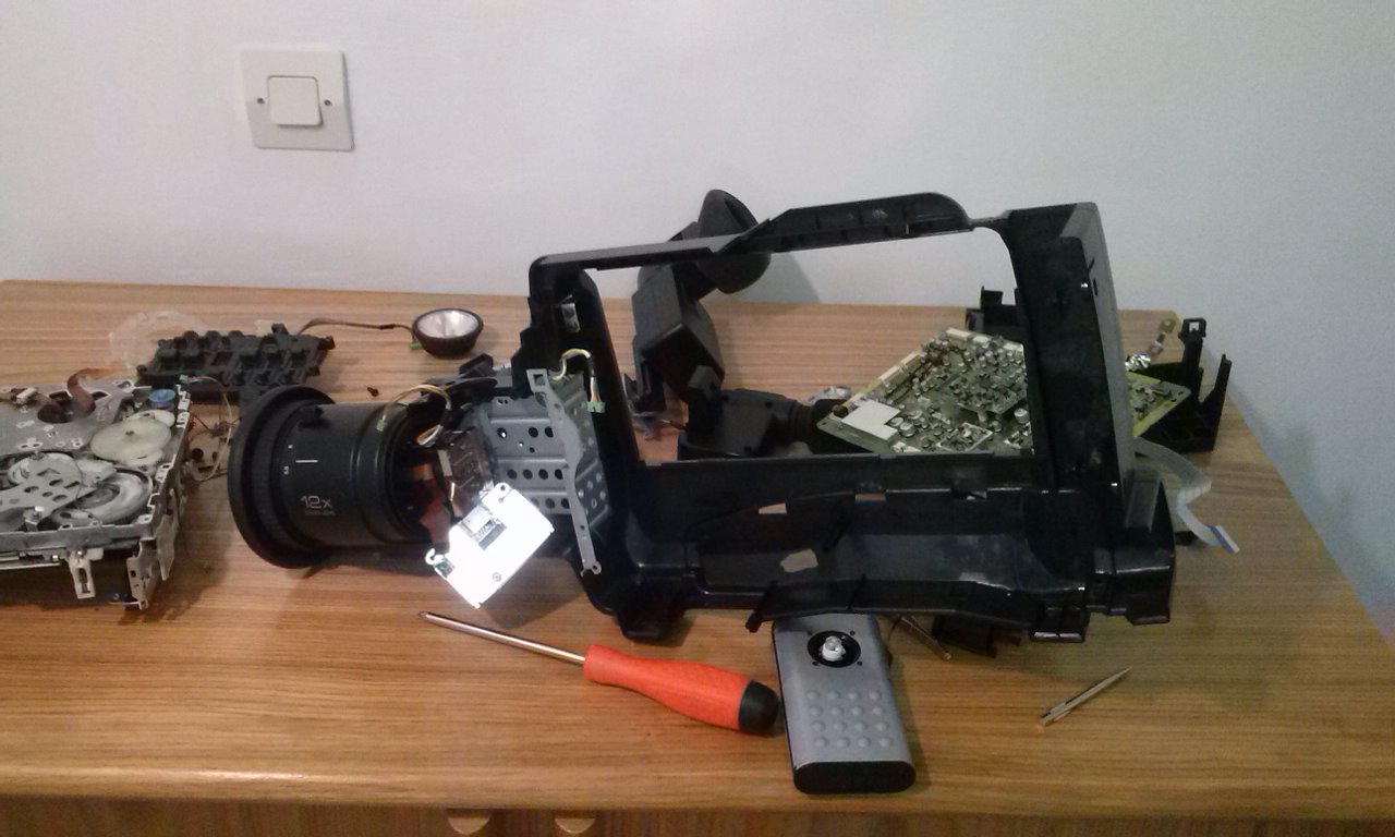

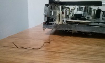

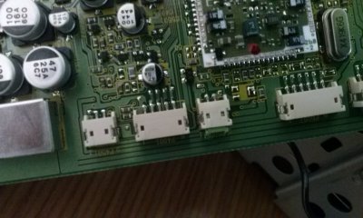

    En fait pour tout vous dire, j'ai complètement désossé la Panasonic NV-MS5.
    Déja, par curiosité, et pour récupérer la courroie, puis pour m’entraîner sur les deux autres Panasonic AG DP200 et AG DP455, pour nettoyage et remplacement de courroie ( ça doit être les mêmes courroies )

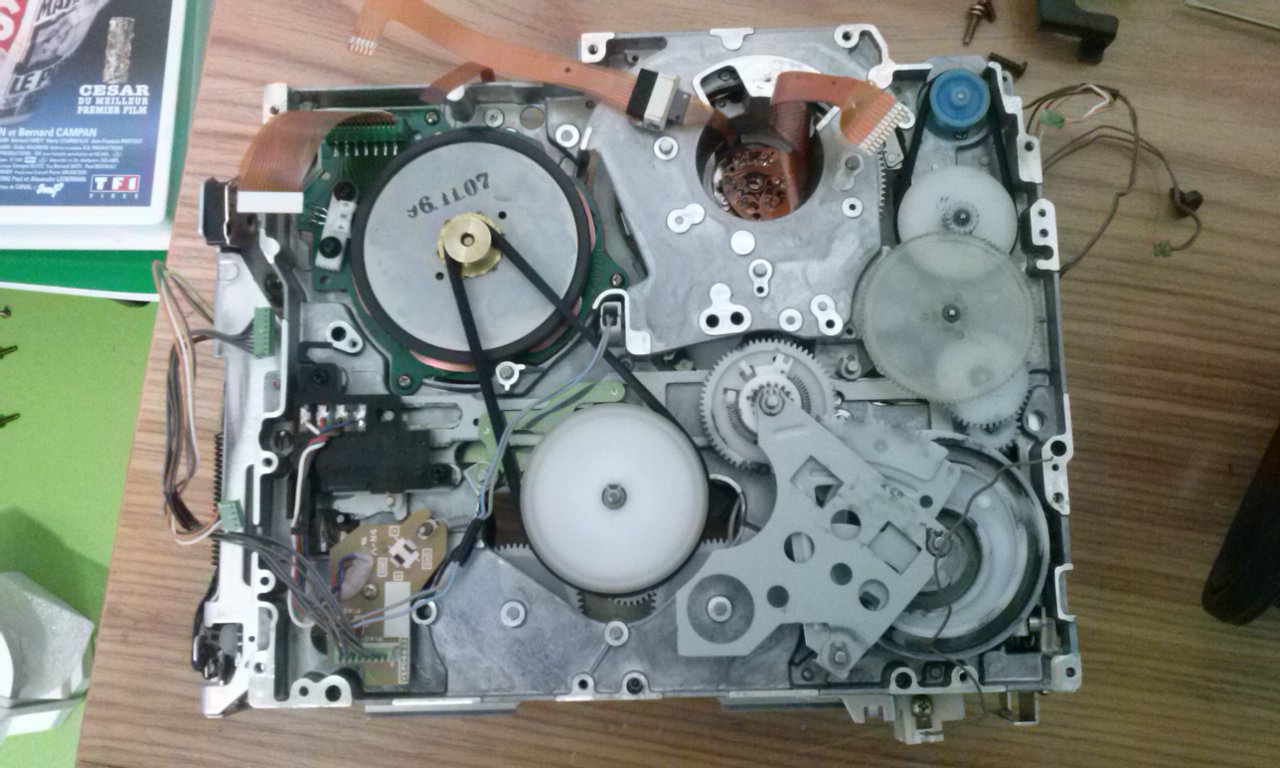

    Toujours sur la Panasonic NV-MS5, j'ai par mégarde arracher un câble qui reliait une pièce qui permettait d'enregistrer sur la cassette. Je ferais plus attention la prochaine fois.
    Un espèce de levier ( Photo 5), qui se baissait ou pas selon si on enregistrait ou pas. Donc elle ne fonctionne plus. Je garderais la mécanique pour les pièces détachées.
    Photo 1 : Côté Recto de la méca
    Photo 2 : Côté Verso de la méca ( c'est très gras )
    Photo 3 : Désossage de la caméra
    Photo 4 : Prise réster dans l'encoche
    Photo 5 : Câble arraché qui permettait l'enregistrement ou pas.
