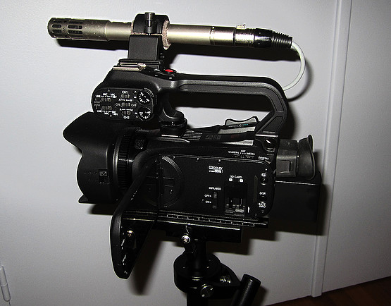

    Comme vous avez pu le voir, je vends mon CANON XA20 pour passer au 4K caméra (en plus du magnifique LX100)
    Avez vous d’autres avis sur le Panasonic HC-X1000.
    Ce qui me plait déjà sur ce caméscope, c'est les 3 bagues (focus - zoom - ouverture). Aussi les 3 filtres neutre intégrés. La 4K surtout à 60p, etc ...
    Par contre, j'ai besoin de vos avis sur la qualité de l'image, (qui était excellente sur l'XA20) le paramétrage des fonctions débrayables, et tout ce que vous pouvez m'en dire, avant de me décider : gestion du Bokeh, Rolling-Shutter, etc ... Ce que vous pensez de la dynamique ? ...
    Enfin question cruciale : Est-ce que je fais bien de changer : CANON XA20 contre Panasonic HC-X1000 ???
    Merci
    Pierre

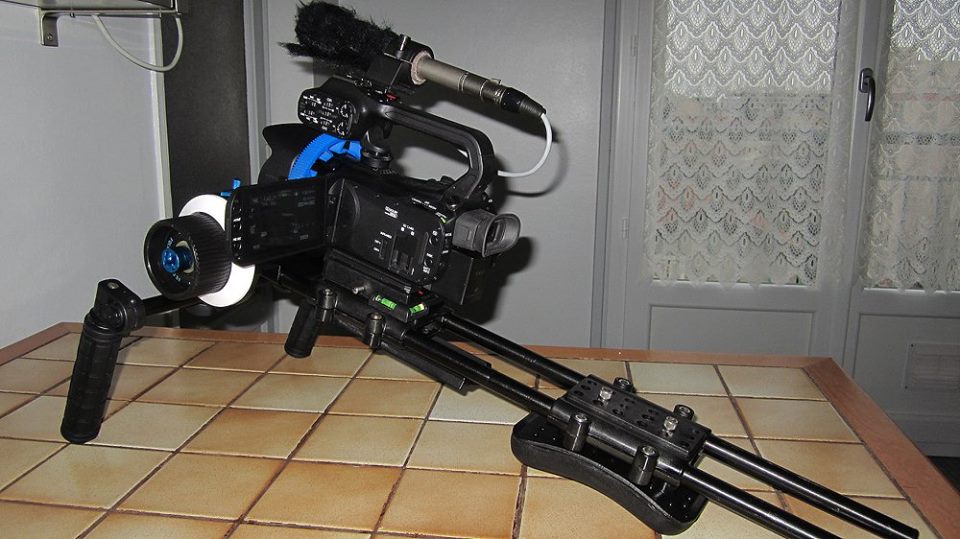

    Oui, c'est bien pour ça que je pose la question, mais effectivement avec un capteru 1/2,3 je n'aura pas le même effet. Sachant que avec le LX 100 , (ce qui était un argument dans mon choix) parfois il faut parfois que je force l'ouverture à 5,6 voir 8 pour ne pas avoir le point qui fout le camp.
    Par contre je pense que c'est plus confortable de tourner avec un petit capteur en reportage pour justement ne pas être piégé par la faible PdC. Autant avec le LX 100 je sais ce que je peux faire avec.
    Bon, vu pour ça ...
    Par contre les XLR : indispensable ... mon XA20 est en permanence équipé d'un micro externe.
    Pour le zoom 20 fois !!! c'est peut être un plus, mais pour le moment je n'en ai pas eu l'utilité (animalier) et surtout il faut tourner au pied, mais pourquoi pas !
    Ce qui m’intéresse dans votre expérience et votre avis, c'est : la qualité (piqué) de l'image - les réglages indispensables : BdB - focus (avec assistance) pour travailler au follow-focus - zoom progressif ajustable ...
    Et la la dynamique ! personne n'en parle jamais ???
