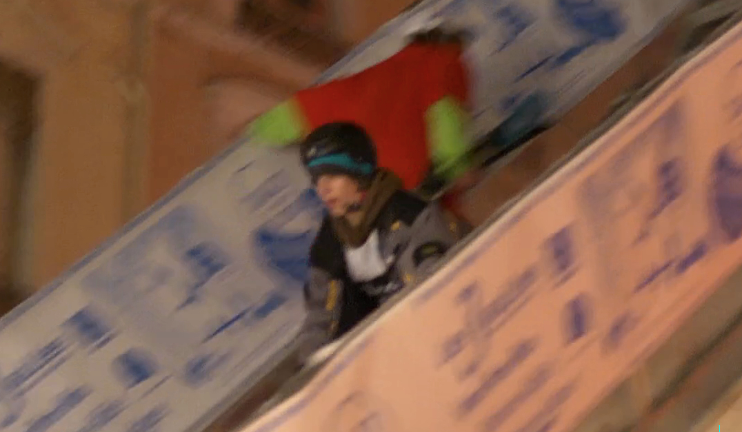

    En attendant l'article (bientôt achevé) :
    Voici un arrêt sur une image en mouvement pour que vous ayez une idée des éventuels artefacts.
    AVCHD 1080p50, 24mbps, 800iso

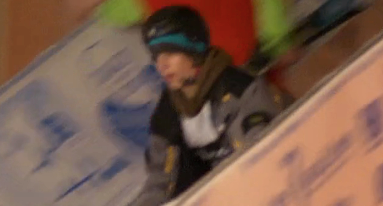

    La même à 200%
  2. Cambion
    1,200
    242
    Donc Woody plutôt une déception pour toi l'af101 ?

    Si vous faites des tests, ça serait cool de voir ce que la caméra donne avec un enregistreur externe afin d'avoir du 4:2:2 pour comparer, jusqu'ici les images qu'on voit ici et là sont pas top peut etre est ce dû à cette fameuse compression...

    ah bon, tu arrives à juger la qualité de l'image d'après une dif sur le net ?
