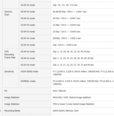

    Autre différence (à confirmer cependant...) l'absence de "super slow motion" sur la HCX1, si j'en crois ses specs issues du site Panasonic : Capture d’écran 2016-12-09 à 11.05.34.png
