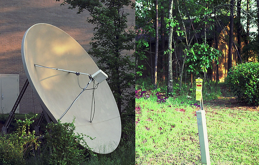

    Je ne suis pas d'Ormesson, mais le NTSC, je l'ai bien connu … dans les années 70/85; comme le signale vidéo92, la manœuvre du bouton 'hue' (Teinte) n' était plus nécessaire mais permettait une adaptation à son propre goût … en particulier limiter ou éliminer une "certaine" dominante rougeatre … La réception par satellite (de quartier) + câble permettait de mieux recevoir les 3 "grandes chaines" de cette époque plus une quantité d' autres dont celles dédiées au cinéma p. ex. …

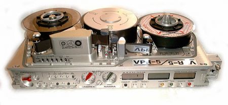

    Mr Kudelski avec Ampex avait fabriqué un enregistreur vidéo portable ou portatif, cela dépend de la force de l'opérateur!
