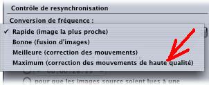

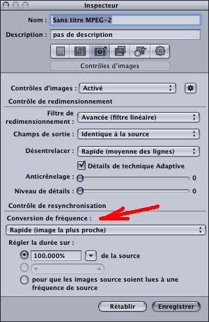

    J'ai pris comme source ce mode d'emploi de compressor
    page 274, on parle de la sous-fenêtre Contrôles d’images (voir image ci-dessous) dans laquelle tu peux paramétrer la conversion de fréquence.
    Essaie les préréglages (en commençant d'office par "maximum") pour voir si il y a amélioration ...
  7. hiningo
    1,200
    398
    effectivement c'est pas trop mal mais la difference entre l'option rapide et maximum est pas flagrante a part au niveau du temps que ça prends...
