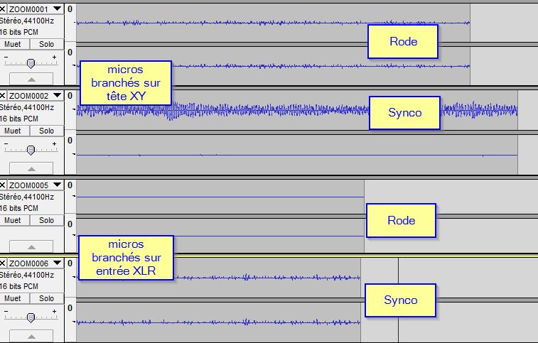

    Juste pour ma gouverne, j'ai fait des tests de bruit de fond sur mes deux micros cravate dans une chambre isolée, entrée directe sur le Zoom H5
    celui de Rode (micro du Rodelink): léger bruit de fond (potar sur 8) en entrée sur la prise jack de la tête XY, pas de bruit en entrée jack sur XLR (potar sur 10)
    Celui de Synco : bruit de fond marqué sur XY, léger sur XLR...
    Bon ça vaut pas plus que ce que ça vaut... Je note : entrée mono du Synco sur la prise XY...

    Tests similaires à partir du HF, pas de bruit de fond pour les deux, avec gain poussé à fond (15) sur récepteur Synco et à fond aussi (10) sur le Zoom H5...
    Tests de voix : avec micro extérieur ou sous chemise, pas de différence, du moins à mon oreille..
    Bref tests rassurants en XLR. Je laisse tomber l'entrée XY, sans intérêt pour moi...
