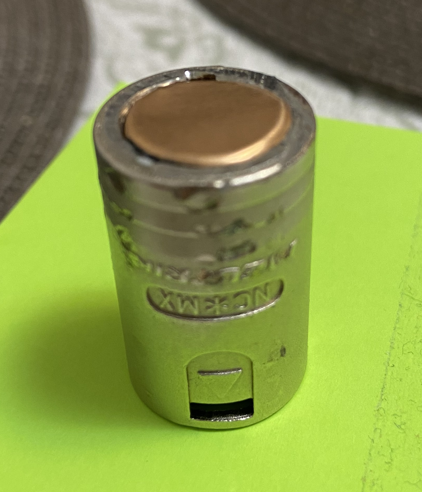

    voila les debut de ma prise prototype
    pour le couvercle en cuivre (blindage oblige) , un trou du bon diametre dans un bout de bois, une feuille de metal pas trop epaisse et un bout de boit qui rentre dans le trou.
    un gros coup de marteau, et hop.
    maintenant faut que j'en fasse une deuxieme et apres je soude la minijack dessus.
    Apres pour fermerr , un petit coup de colle epoxy.
    #92 giroudf, 22 Février 2023
  3. AQW333
    317
    13 787
    +857 / 3 494 / -32
    Toi aussi tu es en économie de guerre ... c'est bien du 155 mm ?:-)
  4. giroudf
    +891 / 4 050 / -39
    oui ca m'y a fait penser aussi.
    comme c'etait une vieille prise et que les pins etaient toutes oxydee, je les ai passées a la brosse a dent et au dentifirice.
    comme neuves et en plus ca sent bon...

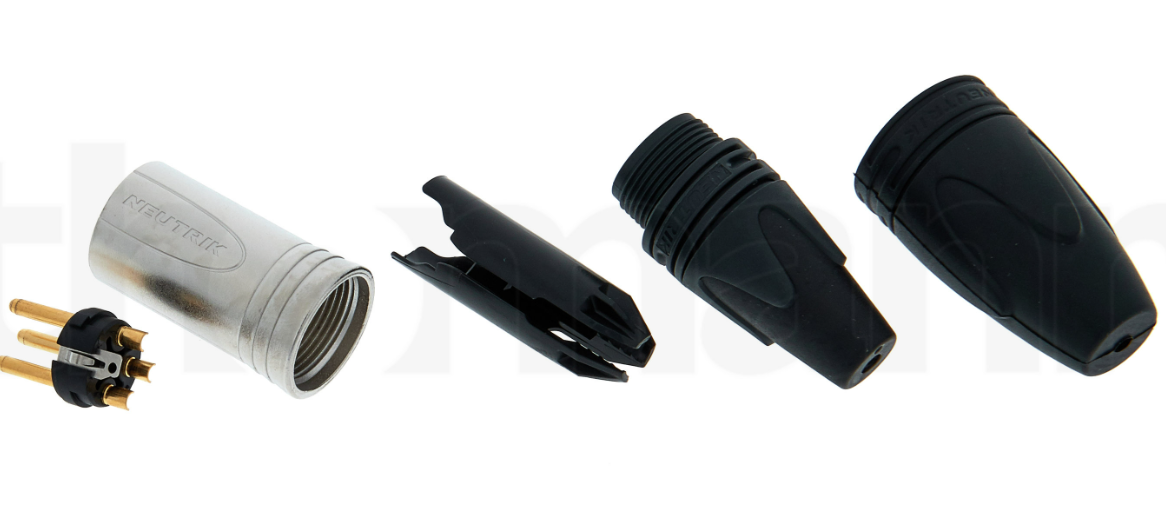

    bon finalement je vais finir le proto mais en mono ou en symetrique.
    Le probleme c'est que j'ai pas une deuxieme prise identique et que de toute facon la scier c'est galere.
    J'ai trouve ca
    Neutrik NC3 MXX-HD-D – Thomann Switzerland (thomannmusic.ch)
    elle a l'avantage d'etre courte naturellement avec un pas de vis, donc je vais pouvoir faire un bouchon en plastique (peut-etre meme en recuperant la piece originale).
    j'en ai commande 4 comme ca je peux mettre mes deux recepteurs.
    une petit plaque avec deux trous pour faire passer les prises, ca me fera un support pour clipser le recepteur, comme ca le cable sera reduit au minimum (quelques centimetres).
  7. Video 92
    10 100
    123
    5 646
    +298 / 1 289 / -7
    Ce type de prise tient avec le capuchon vissé et l'insert serre cable.
  8. giroudf
    +891 / 4 050 / -39
    oui mais le serre cable tu peux le couper et le remplacer par un petit bout de tuyau en plastique (voir un simple joint )
    je pense garder que la partie filetée du capuchon (couper a raz le premier anneau).
    pour boucher tu rempli avec le pistolet a colle (j'ai de la colle de toute les couleurs)
    rouge pour gauche , bleu pour droite comme pour les robinets.
    une petite rondelle metallique dans le filetage pour le blindage.
    comme ca au pire tu peux redemonter la prise si necessaire (mais ca devrait pas).

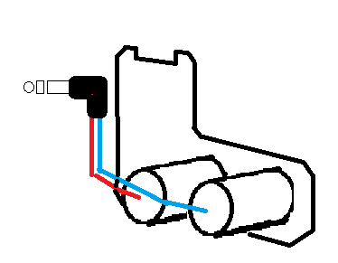

    idealement, si c'est pour le zoom H6, on rentre le cable dans la premiere prise et on ressort vers la deuxieme.
    je vois ca comme ca
    Au debut je voulais la faire dans sketchup pour l'imprimer, mais bon deux trous et une encoche c'est 1 minute de boulot , surtout dans du plastique (j'hesite encore entre du PVC gris, facile mais moche ou de l'acrylique transparent , compliqué, mais joli)
