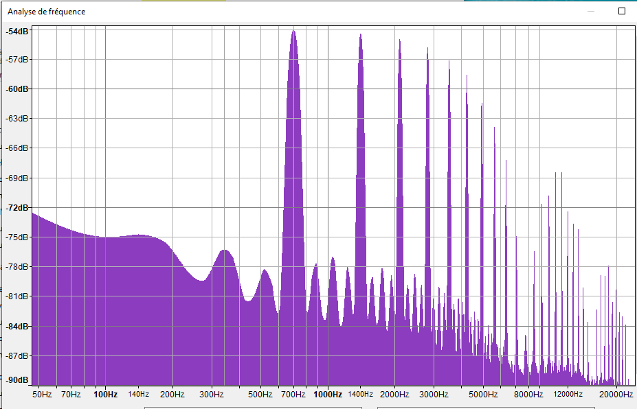

    Un spectre de fréquences avec Audacity. Canal gauche : Niveau du peak -54 dB, fréquence : 704 Hz
    On voit aussi de belles harmoniques.
    Est-ce que l'émetteur est en fonctionnement lors de l'enregistrement de ce signal ?
    Est-ce avec le micro interne ? Ou bien un externe ? Si oui, lequel ?
    Essayer un autre micro.
    Niveau du gain sur l'émetteur et sur le récepteur : ?
    Se raccorder à un autre enregistreur.

    Pour VIDEO 92 : Beau graphique ! :-)
    Alors ce "bruit" est (presque) le même que l'émetteur soit en fonctionnement ou non...et augmente ou diminue avec le réglage du gain (qui était à 6/7 pour l'enregistrement).
    Je viens de faire un essai avec un autre micro, pas HF mais filaire, pas de souci.
    Et quand je branche le SYNCO sur une des autres pistes mono du H6, pas de souci non plus...
    C'est pas le câble à priori car je n'ai pas ce problème quand je branche le SYNCO sur mon DSLR.
    Donc c'est bien lié à l'entrée stéréo XY du H6 qui n'apprécie pas trop le SYNCO...:-)
    A cause des deux micros intégrés du H6 ???
    J'ai aussi remarqué que le bruit n'est pas le même quand je déplace l'émetteur...et si je prend le fil à la main, le bruit disparait presque.
    On a l'impression que l'entrée XY capte les ondes de l'émetteur...non ?

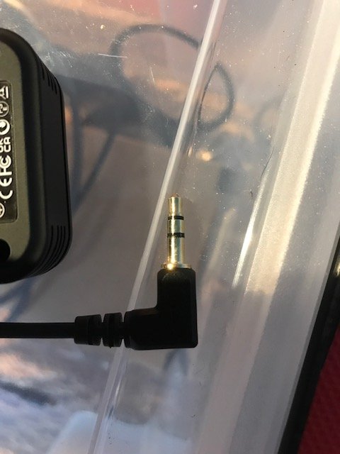

  9. giroudf
    +891 / 4 050 / -39
    au lieu d'avoir ca
    tu as ca
  10. Nelson H.
    30
    C'est plus joli ! :-)
