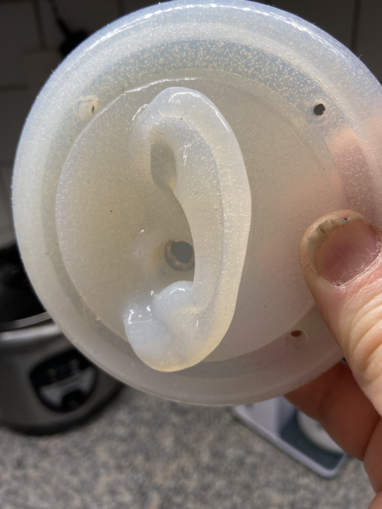

    Si je parle de silicone, c'est parce que j'en ai justement plein les doigts pour ma tete micro ASMR.
    voila deja l'oreille gauche, si le moule de la droite fini de s'imprimer cette nuit, j'aurait la paire en debut de semaine.
