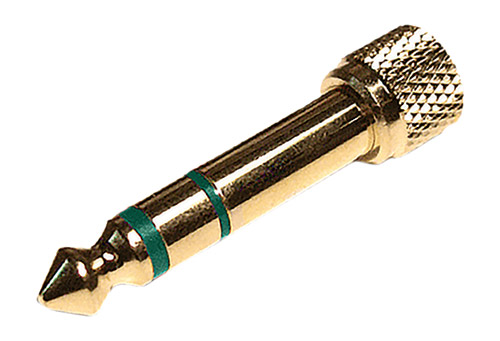

    non, si tu fabrique (ou trouves) des adapteur tres courts, c'est nickel.
    Perso j'eviterais les grosses XLR, j'utilise des adapteur gros jack vers petit jack ultra low-profil.

    J'ai trouvé ça de chez CORDIAL sur Amazon, ça devrait être parfait....
