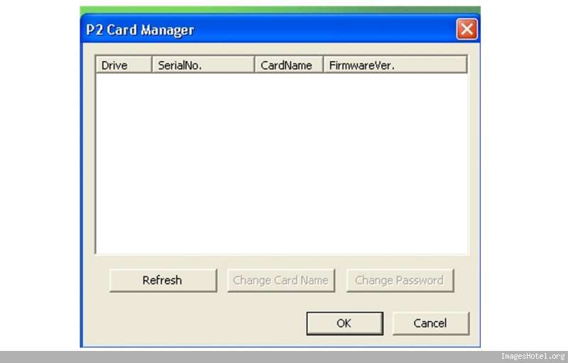

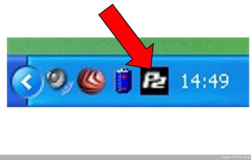

    bonjour renardm,
    Lorsque je clic sur l'icône P2 :
    J'obtiens cela :
    Un panneau vide ..................... est-ce normal ???
    Peux-tu voir si pour toi c'est pareil ? :jap:

  7. renardm
    1,970
    973
    pour le panneau vide c'est normal il y a des informations dedans seulement quand tu insert une carte dans le lecteur

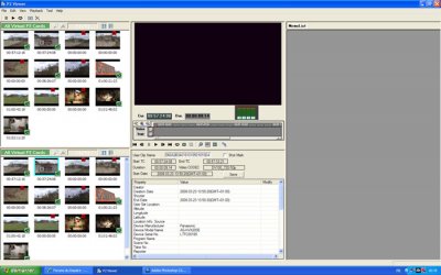

    et le p2 viewer ça donne ça

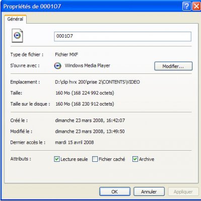

  9. renardm
    1,970
    973
    je l'ai encore fait aujourd'hui sur de nouvelles prises toujours ok
    quand tu regarde les propriétés des fichiers il y a bien lecture seule et archive de coché
    et fichier caché de décoché
  10. studiocaramel
    1,000
    158
    Tu veux dire, en faisant un clic droit sur mon fichier : P2 et propriétés ?:perplexe:
    Là, à attributs, j'ai : Lecture seule qui est coché .............. mais je ne vois pas : Archive !

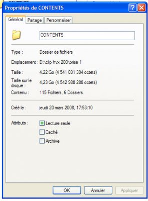

  12. studiocaramel
    1,000
    158
    bonjour renardm,
    Dans les dossier du CONTENTS :
    AUDIO
    CLIP
    ICON
    PROXY
    VIDEO
    VOICE
    j'ai : Lecture seule qui est coché .............. mais je ne vois pas pour : Archive :perplexe:

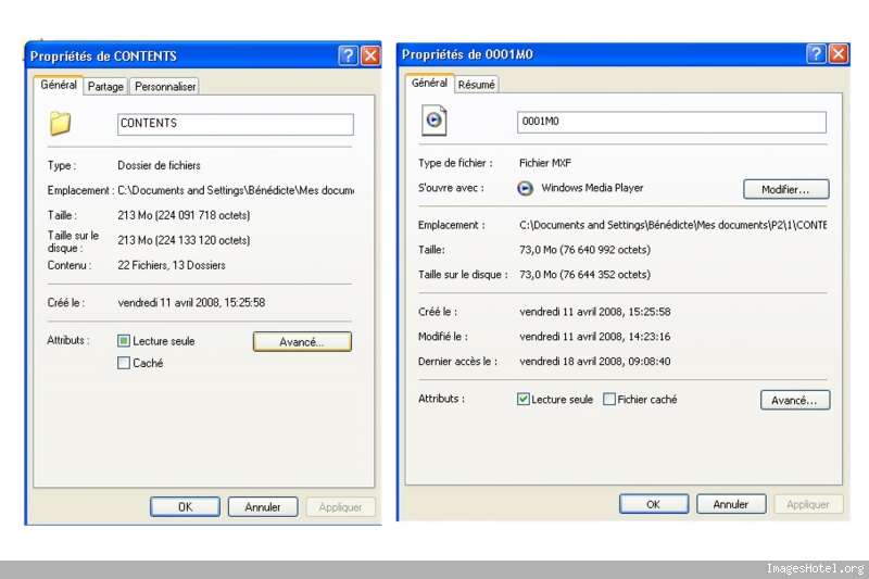

  13. renardm
    1,970
    973
    voilà comment sont mes fichiers contents et video son etc.....
  14. studiocaramel
    1,000
    158
    bonjour renardm,
    Les miens sont ainsi :
    Mon dossier P2 est situé dans Mes Documents (sur le même disque dur que P2 Viewer), le tient se trouve directement dans D:/
    Est-ce que cela est un problème ? :perplexe:
