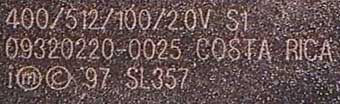

    Comme promis, j'ai ouvert mon PC, 4 vis quand même....!
    Jointe, une image tirée d' une vidéo HI-8, qui je l' espère, sera lisible.
    Apparemment c' est bien un PII 400 Mhz..........! J' aimerai si c' est possible avoir une traduction du reste.
    Merci, à +.
    Paul

  3. saint kro
    18,350
    24,144
    +741 / 4,287 / -92
    400 pour 400MHz
    512 pour 512 ko de cache
    100 pour le FSB (bus à 100MHz)
    2.0 pour le Vcore à 2Volts
    Donc dans le bios tu devrais etre à 4x100 et pas 3.5
