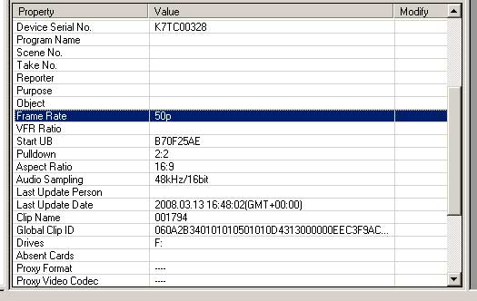

    Tout fou de filmer avec une pana HVX 200 que l'on m'a prêté qu'un seul petit jour, j'ai vite capté la caméra pour pouvoir filmer, le hic c'est que j'ai filmé en 1080p/50, et j'ai l'impression que AVID est paumé avec ce format

    j'ai juste le reader de chez panasonic qui m'indique 50p....?

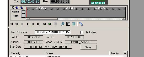

    j'ai utilisé du DV100 720/50p
    peux tu m'en dire plus ?
    je ne crois pas avoir ce settings dans media comp, j'ai du 720p/23.976 du 720p/29.97 ou du 720p/59.97

    La version 2.8 de MediaComposer a largement amélioré l'intégration du format P2. Ca vaudrait le coup que tu fasses la mise à jour, si tu le peux.

    effectivement la 2.8 résoud pas mal de problèmes avec le P2 et j'ai pu importer mes rushs 720p/50
