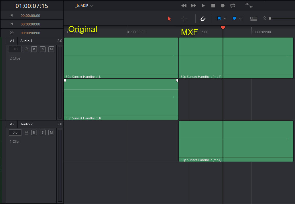

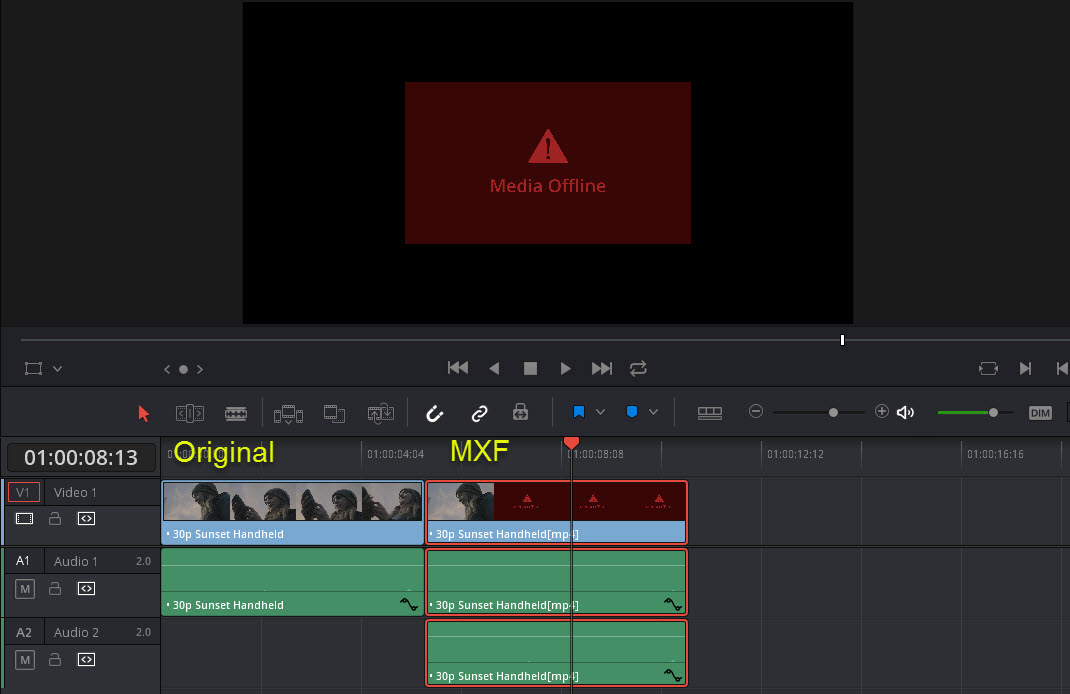

    @ joet73
    (clip d'origine : Neumann Films - Panasonic GH5 Footage => 30p Sunset Handheld.MP4)
    J'ai testé ton script et c'est vrai qu'il est rapide si ce n'est que le MXF : c'est KO dans Davinci Resolve studio.
    Il y a bien génération d'un MXF mais le résultat n'est pas lisible dans Davinci Resolve V14B3 studio pour 3 raisons :
    - Le media est offline => il ne peut pas être correctement lu et interprété par Davinci Resolve
    - Dans le clip d'origine, il existe une piste Stereo, dans le MFX de destination les 2 pistes sont redistribuées dans 2 pistes L
    - il y a perte du timecode
    en PJ copies écran de l'origine et du MXF et le résultat dans l'onglet FAIRLIGHT.

    Merci Jean Claude piur ton retour.
    Resolve n'a jamais été réputé pour accepter beaucoup de format. Ton résultat ne me choque pas.
    C'est hormal, le container mxf comporte plusieurs pistes audio mono (jusqu'à 8 si mes souvenirs sont corrects).
    C'est du au demuxage. Je vais voir si il y a possibilité de la conserver.
