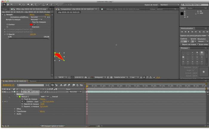

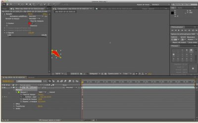

    J'ai réussi à colorer l'oiseau, en cliquant droit sur le masque (oiseau isolé) puis effet - génération - remplir (c'est bien ça ??) J'ai pas d'effet remplir directement dans les effets disponibles..
    J'obtiens mon oiseau rouge comme je voulais, seulement voila, l'effet génération- remplir ne me permet pas de modifier la largeur du contour, ni de faire un dégradé, et je ne vois pas les deux carrés de couleur dont tu parles..
    Voici une capture d'ecran de ce que j'ai, peut être que tu pourras diagnostiquer mon problème.
    Autre problème, j'aimerais voir mon aile d'oiseau avec le reste du plan, mais je n'ai que l'aile..
    Encore merci pour ton aide..

    Methode 1 - Je selectionne le footage puis avec l'outil plume trace le contour de l'oiseau, et ferme ce contour. L'oiseau apparait seul sans arriere plan. Ensuite je selectionne la forme que je viens de creer , clique droit et choisis effet - generation - remplir. Ensuite sur la droite de l'ecran je choisis ma couleur de fond, pas possible de choisir l'epaisseur et la couleur du contour. J'obtiens le screenshot du precedent post.
    Probleme : je n'ai que l'oiseau et impossible de voir mon arriere plan..
