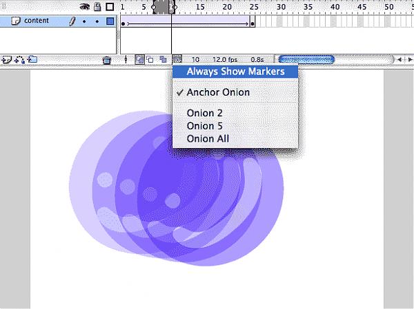

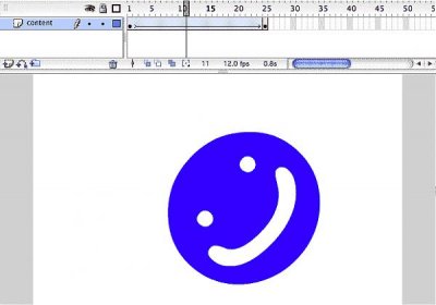

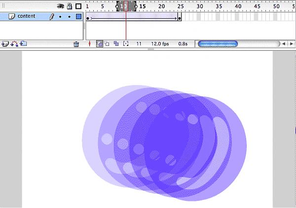

    pour mieux comprendre voici l'outil présent dans le soft Flash
    --1ere miniature : SANS onion skin
    curseur sur l'image 11, on ne voit qu'une seule image
    --2e miniature : AVEC onion skin
    curseur sur l'image 11, on voit les 2 images qui précédent et les deux images qui suivent en transparence

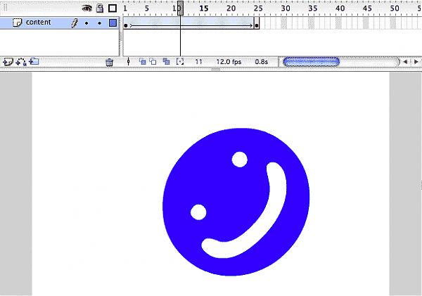

    --3e miniature :
    nouveau réglage
    image courante 10 et trainée des 3 images précédentes
    fenêtre option de la prévisualisation utilisant la pelure d'oignon
    le réglage du nombre de "fantômes" visibles s'effectue en déplacant la "zone de travail"
    cet outil est pratique pour simuler la table lumineuse de l'anime tradi et permet de voir précisement une trajectoire, alors qu'After ne montre que les points d'ancrage.
