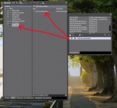

    Une fois l'effet réalisé dans l'outil de présentation, un copier/coller vers un dossier "mes effets " par expl.Je viens de tester sur 6.08
