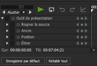

    Pour réinitialiser la fenêtre "Présentation" à l'état standard :
    dans le bas à gauche : 2 boutons à cliquer dans l'ordre :
    - Rétablir tout
    - Enregistrer par défaut
    Marc

    Rectif :
    si dans l'outil lui-meme, il n'est pas possible d'enregistrer plusieurs profils,
    néanmoins, on peut toujours enregistrer une 'Présentation' en tant qu'effet qui sera ensuite utilisable pour tout autre projet ou le même projet.
    Sans limitation du nombre de 'profils' comme pour tout autre effet.
    Clic droit sur l'outil 'Présentation' et 'Enregistrer ....'
