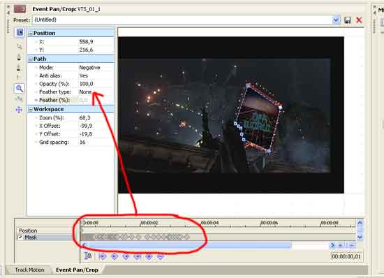

    Bonjour les amis
    J'oublié omis de mettre un Feather ou blour sur chaque clé de mon mask, maintenant que j'ai une centaine de clé déja faite je voudrais ajouter un Feater ou blour sur la contour de tous mes masque en même temps.
    Ets-ce posible?
    Voir capture pour mieux comrendre.

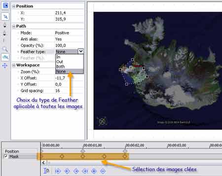

    Nul besoin de script pour faire cela ! Il suffit de sélectionner les points clés présents sur la ligne "mask" à l'exclusion du premier (en dessinant un rectangle clic de souris enfoncé). Ensuite tu peux changer les propriétés du Feather (passer de non à IN/OUT/BOTH) et le nombre de pixels de ce dernier.
    Par contre, si tu sélectionnes la première image clé dans cette sélection, tu ne peux modifier cette propriété... Etrange, je sais.

    Je persiste... tout en modulant mon propos
    La manipulation que j'indique fonctionne chez moi (cf image jointe). Par contre, un nouveau test m'a permis de réaliser cette action tout en sélectionnant la première image clée. Peut-être qu'en fonction des propriétés alouées à certaines images clées, cette action n'est pas possible... A creuser :perplexe:

  7. yvano
    426
    J'ai fais des essais, mais pas concluent. Lorsque je sélectionne tous les keys exepter la première comme tu-as dis et que je change les klé de négative a positive, ça me r'ajoute un autre key frame où le curseur étais a la fin de ma sélection et c'est seulement ce key frame qui change et non les autres.
    Comprend pas que ça fonctionne pour toi? Je vais réessayer encore d'autre test.
