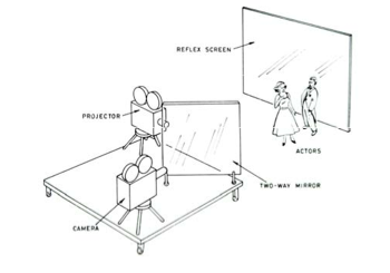

    Le Transflex c'était un dispositif de trucage direct en projection frontale mis au point par le célèbre dirphot Henri Alekan. J'avais encore ça à la cave il y a quelques années avec l'écran 3M Scotchlite.
    Front projection effect - Wikipedia

    Le Transflex a remplacé la transparence
  9. homero
    29 027
    +1 186 / 6 559 / -20
    Ben tiens c'est Alekan sur la photo, j'ai bossé comme cadreur une fois avec lui, je crois que c'était au petit studio de la FEMIS .. et ce jour là on était en Betacam ... et en couleur.

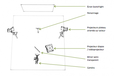

    Le miroir est placé entre la cam et l'écran scotchilght (maintenant remplacé par des écrans perlés nouvelle génération). Il est incliné à 45°, côté verre face à la cam. Un vidéo-proj est orienté vers le côté miroir pour que la vidéo projetée soit réfléchie sur l'écran Scotchlite pendant que la cam film à travers le miroir... je mets les croquis préparés pour un doc que j'ai fait, ce sera peut-être plus parlant
  11. kinoton
    mais pour faire court, Saint Kro et Homero sont dans le juste ;-) ce n'est pas tout à fait le même dispositif que le Peper Ghost en fait : le miroir semi-transparent placé devant la caméra côté verre utilise sa partie réfléchissante pour projeter la vidéo d'un vidéoprojecteur sur l'écran scotchlite (enfin maintenant c'est plus du scotchlite)

    En fait, ma problématique c'est le miroir semi-transparent... j'ai trouvé un miroitier qui peut m'en sortir en 20x20 à 200€ mais je vois que les films sont beaucoup moins chers. Miroitiers comme sites internets appellent ça "miroir sans tain" mais bon je ne suis pas tout à fait convaincue...
    L'idée c'est qu'il me faut une plaque qui ait un côté vitré laissant passer la lumière dans sa quasi totalité et un côté miroir qui ait une réflexion maximum... en gros du 50/50
