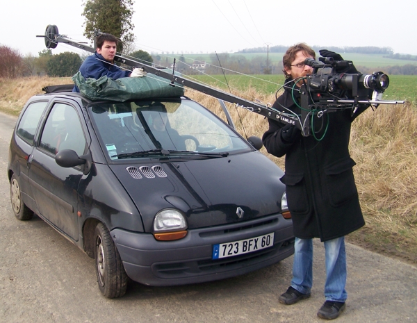

    Bonjour, nous en avons fabriqué un assez simple
    ici :SYSTEME MODULAIRE
    Attention le système à ventouse que nous avons fabriqué, n'est montré nu que pour la photo. Quand nous l'utilisons, il y a des sangles, et un câble de sécurité pour la Caméra.
    IL FAUT TOUJOURS ECOUTER HOMERO !!! ;-)
    Pour le micro à partir de 2 Km/h la membrane est collée au fond.
    Ou alors tu le perd en route (Vécu) :sad:
    Sinon il y à le système pour twingo modifié de
    Stéphane de la Dreamlife ( dit :Mac GYVER) :bravo:
    Voir photo ci-jointe
    ROLLAND
