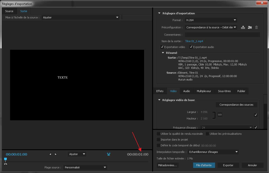

  6. ogt
    Effectivement cela n'existait pas encore dans la version CC2015.
    Mais avec votre abonnement vous pouvez passer sans problème à CC2018 ou CC2019.
    Le clic droit sur un titre dans le chûtier ne prend pas en compte la durée effective de ce titre sur la timeline.
    Par défaut c'est une image fixe de durée maximale (12H) d'où la taille annoncée de l'export.
    Il faut réduire son temps dans le panneau d'export à quelques secondes.
    Voir exemple, 1 sec, flêche rouge dans l'image.
    L'export dure alors moins de 2 secondes.
