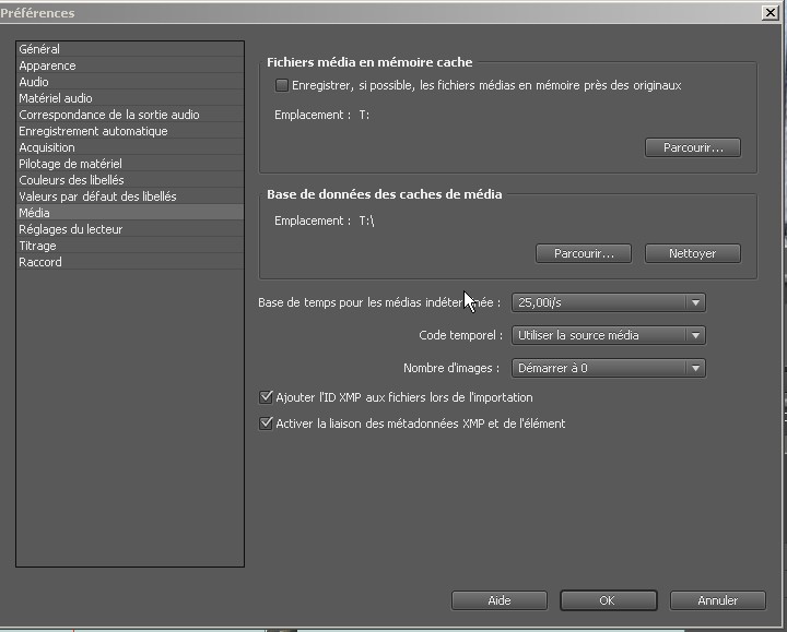

  2. ogt
    les fichiers caches sont définis dans :
    Edition
    Préférences
    Media
    voir image (exemple dans CS4)
    Il est conseillé de faire le ménage, une fois le projet terminé, car ils peuvent prendre beaucoup de place.
  3. Cornofulgure
    1 520
    425
    +0 / 10 / -0
    Énorme merci ! 50 Go de conformation "fantômes" libéré !
    par défaut c'est donc dans C:\Users\"Nom d'utilisateur"\AppData\Roaming\Adobe\Common\Media Cache Files qu'ils se cachent !
    Merci beaucoup :)
