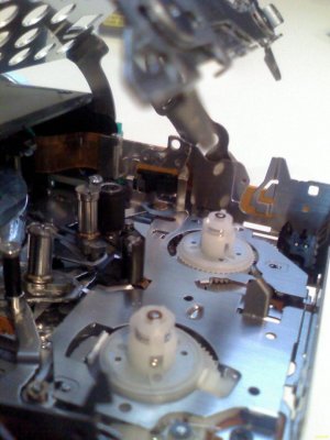

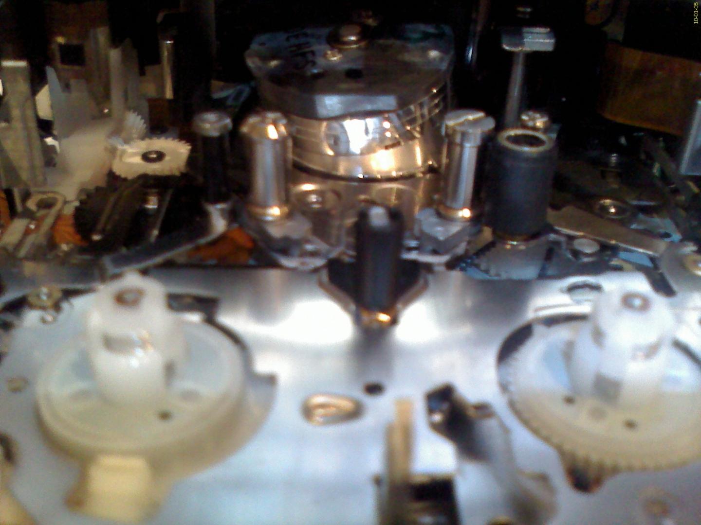

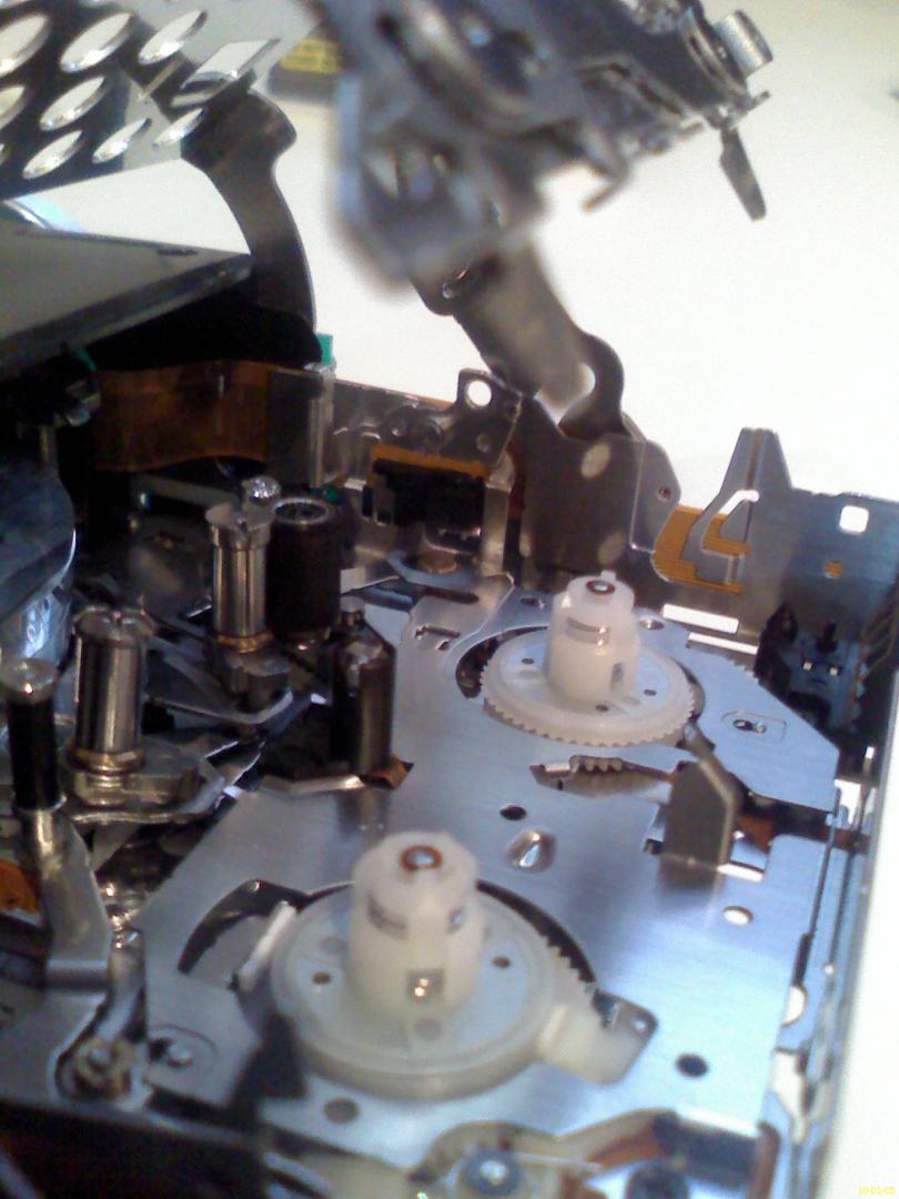

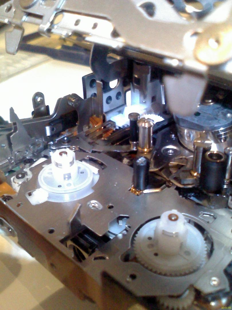

    j'ai décidé de le démonter pour voir à l'intérieur,bien sur il n'est plus sous garantie car acheter en 2005,mais je n'arrive pas à situé où se trouve se capteur de condensation pour le nettoyer ou le shunter.
    de plus j'essais de mettre quelques photos du camescope démonter pour aider à visualiser le capteur.(photos de moyenne qualité prisent avec mon téléphone)
    merci à tous et surtout à ceux qui pourront m'aider.....:-)

    je ne connais pas cette mécanique,:-) mais ce type de capteur est souvent sur un pcb souple et se présente sous la formes de pistes carbones, souvent en forme de peigne.
    La valeur de la résistance en condition normale est de l'ordre du Kohm. Cette résistance augmente en présence d'humidité. Tu ne peux donc pas court circuiter.
    Pour ne pas avoir un pcb souple uniquement pour cette fonction, ce capteur se trouve souvent à proximité d'un autre composant ayant besoin du même pcb souple.
    On le trouve souvent à proximité du moteur de chargement ou du cabestant. Peut être dans ton cas, le carré noir que l'on voit sur le moteur de chargement.
    Vérifie que ce n'est un problème de contact dans le connecteur ou arrive le pcb souple.
    mafach :-)

    sinon si c'est bien l'endroit que je te montre en photo,ca se présente sous la formes de pistes carbones en forme de peigne,comme tu me l'a decrit,la où j'ai marqué ici,
    je l'ai nettoyé avec un peu d'alcool et passer au seche cheveux sans résultat.
    si tu me confirmes que c'est bien le bon endroit,je vais essayer d'acceder au connecteur du pcb(nappe) qui se trouve sous le chargeur de cassette,trés difficile d'acces,mais bon.........

    pcb souple = nappe orange --> oui
    cabestant = axe métalique sur lequel le galet presseur pince la bande pour l'entrainer
    --> cest bien ça, bravo. Reste à remonter jusqu'au connecteur.
