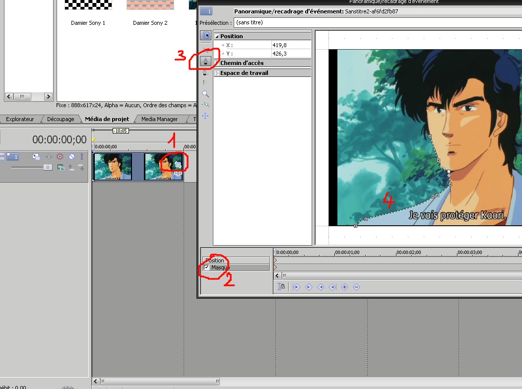

    Je ne comprends pas vraiment ta réponse Agdimage. Il y a bien un bidule masque qui permet de couper la vidéo à l'aide de courbes de Bézier.
    Cela dit, je ne vois vraiment pas pourquoi tu ne l'as pas, carole.
    Peut-être utilises-tu Vegas Movie Studio? (c'est une version allégée bcp moins chère)
    En tout cas sur Vegas Pro moi je l'ai.

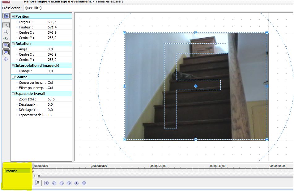

  5. caroleyalla
    @ Agdimage : je vais me pencher sur le manuel en anglais, ça m'a l'air un poil complexe mais bon, je vais essayer ! Mais en consultant rapidement les pages que tu m'as indiqué, je suis tombée sur la 261 (cropping) où on voit l'onglet "mask" juste en dessous de "position". On dirait que c'est là par défaut. :weird:
    @ Djino : ben zut de zut de triple zut ! J'ai une version pro platinum. Je ne sais pas si c'est ça qui bloque...:confused:

    1,200
    241
    La version platinum est en effet une version allégée.
    C'est apparemment ça qui pose problème
