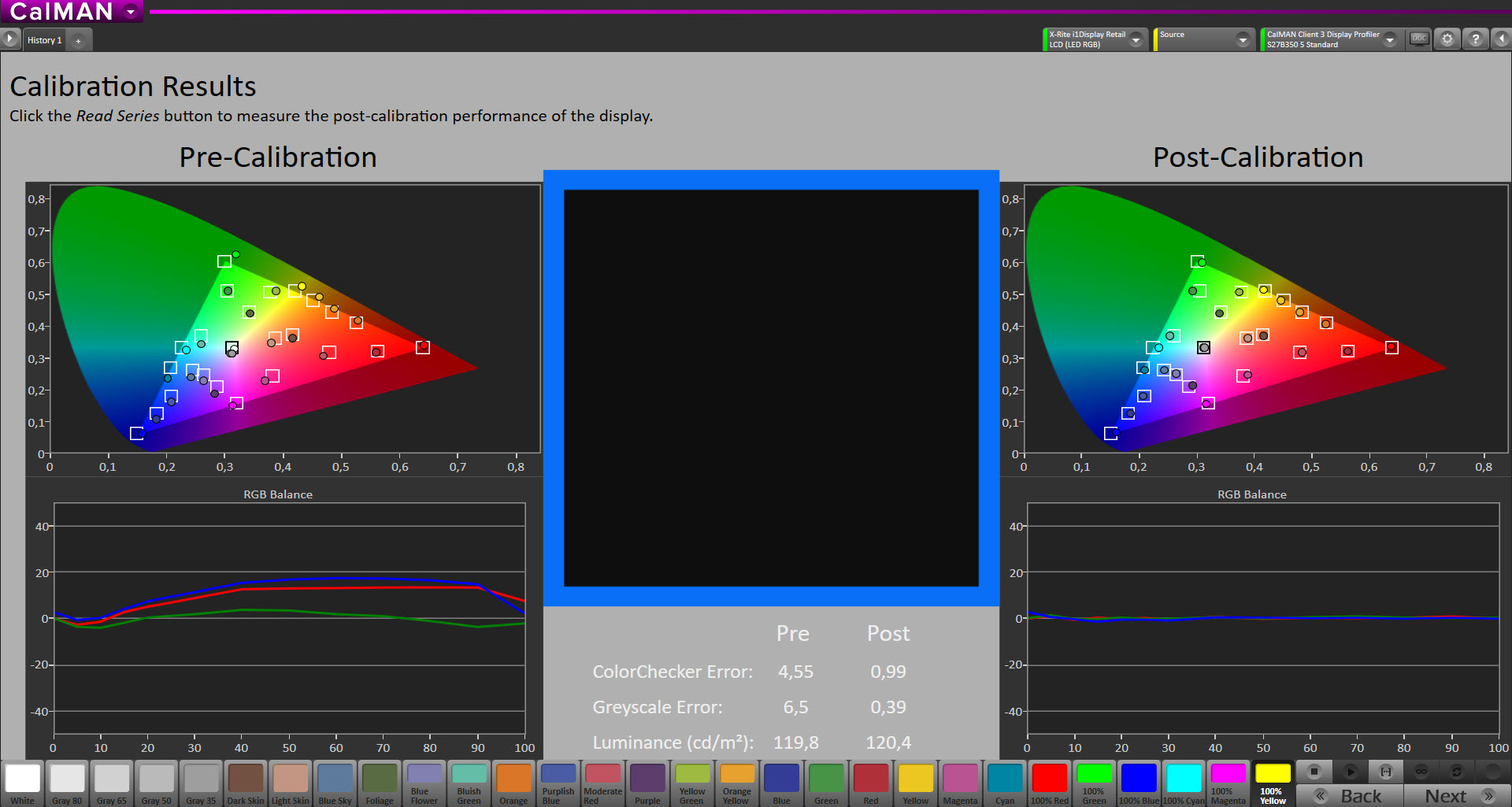

    Voir ci-après les résultats d'une calibration (à droite) avec une i1Display Pro après un déréglage complet d'un écran avant calibration (à gauche). On dit que quand les résultats sont < 1.0 : impossible de voir une différence avec un spectromètre...

    Qu'es ce que la norme des crans ?
    Je n'ai pas vu de différence sur l'image que tu as posté... que dois- je en déduire ?

    Sur l'image que j'ai posté tu n'as pas vu beaucoup de différence entre le avant et après. Pourtant quand tu montes un film et fait de l'étalonnage, c'est énorme. Je te propose que quand tu monteras un film une fois ton écran étalonné et ensuite que tu remettes les réglages de ton écran à l'état "constructeur". Tu verras alors.:)
