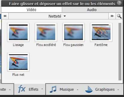

    Bjr,
    Il me semble que la fonction "netteté" a été oubliée dans PE 15...
    Merci de confirmer où d'infirmer :)

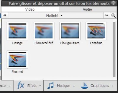

    Bonsoir,
    Plus net se trouve dans Netteté sous l'onglet FX .

    +713 / 1,396 / -42
    Donc exactement à la même place que dans les éditions précédentes.
