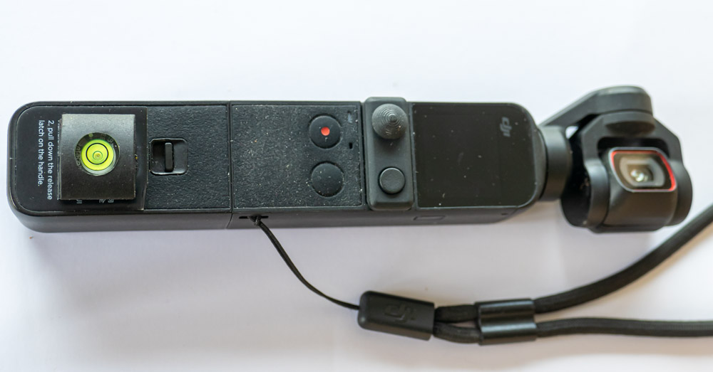

  13. jakin1950
    5 800
    57
    2 647
    +225 / 510 / -18
    entre 1 et 2 euros
    un niveau à bulle collé sur l'extension de la pocket 2
    On peut ainsi filmer en tenant la pocket horizontale ,
    remarquablement efficace et discret
    cela ne gêne pas le rangement de la pocket dans son étui 2021-05-06-17-11-11-.JPG
