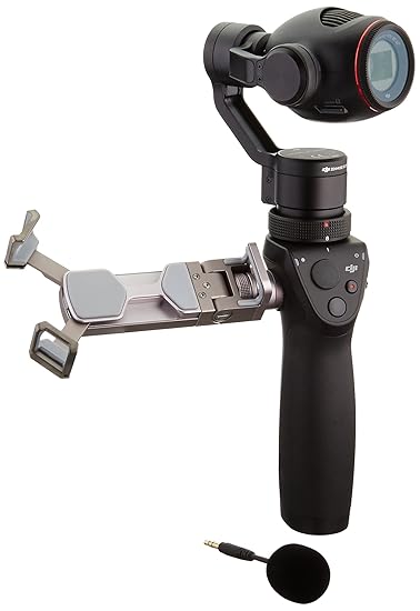

    bon, tu parles du Osmo pro, lui il parle du Osmo mobile fait pour y mettre un telephone.
    c'est pas le meme prix (ici une photo du Mobile 2 a 140 euros)

    Donc, il s'agit de la petite caméra à tête ronde sur sa poignée et une "greffe" pour y placer un smartphone (en gros comme l' image post 11 de girouf). Le smartphone sert principalement d'interface pour paramétrer et surtout visualiser.
