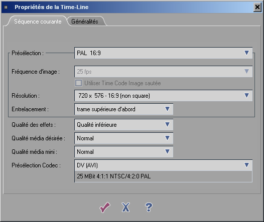

    Curieux,comme fonctionnement.
    Ce serai plutôt le contraire ( trame superieur par défaut ), ce qui semble normal, en entrelacé, on balaie la ligne du haut (N°1 impair) en premier
    Mon "Liquid à toujour fonctionné de cette façon !
    test sur nouveau projet en image jointe

    "JMM", désolé, mais je pense que tu n'as pas bien lu le message car les trames inférieures par défaut étaient avec Liquid 7.0 et depuis la version 7.2, c'est devenu "Trame Supérieur"!!!
    Par contre, vue ton capture écran, je te conseille de mettre la "Qualité des effets" en élêvé!

    Tu as raison GCVMP pour la 7.2, pour la qualité des effets, j'ai juste crée un projet vide pour verifier.

    Merci JMM et GCVMP pour les explics . Heuh , pour la qualité des effets , oui , j'avais posté pour ça il y a qqs mois . je sais ce que donne le fait de rester sur "Qualité inférieure " .
