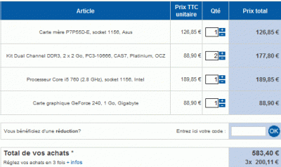

    A 608 € n peut gratter un peu sur la DDR3 et ça donne ça
    Kit Dual Channel DDR3, 2 x 2 Go, PC3-10666, CAS7, Platinium, OCZ 88,90 €
    Carte mère P55A UD3, Socket 1156, Gigabyte 118,90 €
    Processeur Core i5 760 (2.8 GHz), socket 1156, Intel 189,85 €
    Carte Graphique GeForce GTX 460, 1 Go, Version OC, Gigabyte 209,90 €
    Pour changer un peu d'intel, ça donne ça en AMD 6 core
    Processeur Phenom II X6 1055T (2.8 GHz), socket AM3, AMD 189,60 €
    Carte mère M4A87TD/USB3, socket AM3, Asus 91,90 €
    Carte Graphique GeForce GT240, 1 Go, PCI-Express 2.0, Gainward 67,90 €
    Total : 439 €
    L'avantage de cette config étant qu'on peut moduler sur la Ram, rester en sata III, USB3 (hdd externe) et consacrer des $$ pour un disque SSD sata III ou doubler la ram, bref on a le choix.
    Pour les performances, le 1055T est un peu en dessous d'un i5 750.
