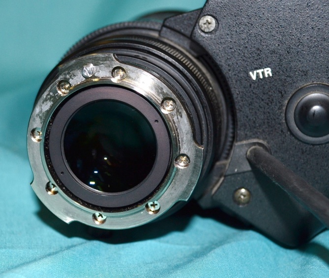

    Taille capteur pour Optique Broadcast
    Je découvre une nouvelle piste sur une optique Macro Broadcast mais j'ai un doute sur le fait que ce soit pour du 2/3" ou 1/2", aussi une photo jointe peut-elle permettre d'oter ce doute ? ... à nouveau un Grand Merci pour ton aide précieuse. BRL

    Petit cadeau le détail de la nomenclature des objectifs Pro / Broadcast de Canon:
    Tu peux donc savoir si c'est pour du capteur 2/3" ou 1/2" avec les deux premiers caractères, parce qu'effectivement le type de monture seul (B4 en l’occurrence) ne permet pas de déterminer la zone de couverture de l'objectif.

    Bonjour, Un grand merci à toi Choplair, cela va bien m'aider. Car je vois ainsi que cette optique est pour 1/2" ... BRL
