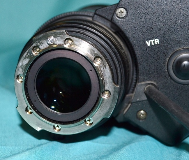

    Je découvre une nouvelle piste sur une optique Macro Broadcast mais j'ai un doute sur le fait que ce soit pour du 2/3" ou 1/2", aussi une photo jointe peut-elle permettre d'oter ce doute ? ... un Grand Merci pour votre aide. BRL

    non, la baionnette est la même ... j'ai eu des Ikegami en 2/3 et 1/2.
