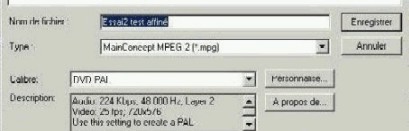

    pardon, mais je n'arrive pas à lire
  6. lorine
    125
    super rien de visible.
    type Mainconcepmpeg-2
    calibre DVD pal
    voila ce qsue j'ai dans les fenêtres intéressantes
    C'est avec ceci que l'on encode sur Vegas, puis après on passe sur DVD archi???

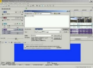

  7. lorine
    125
    avec ca c'est plus visible ???
    est ce que j'enregistre sous cette config ???

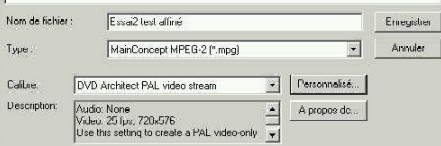

  8. lorine
    125
    le final c'est ça, la c'est Ok pour le rendu ???
    dans la case "rendu comme".
    ensuite on passe sur DVD archi pour faire le DVD ???
    Revenons à nos moutons, c'est quoi DVD A3 ?????

    Bravo OK pour le rendu
    OUI
    DVD Achitecte Version 3

    Rendu effectué mais pas en DVD architect PAL vidéo stream, car si on regarde bien dans la fenêtre (dans le post précedent) il n'y a pas de son qui se compresse.
    Je suis donc revenu à du PAL DVD ou DVD PAL.
    Rendu OK, mais le son c'est loin d'être le top, c'est naziard.
    Comment on améliore cela ????
    Sur le projet le son est OK, mon doublage son est en wave, et en MP3, ça gène ????
    Lolo.

    Bravo Lorine, je suis franchement nul même pas vu.
    Donc correction.
    Dans ce cas :
    Un premier rendu de la video :
    Type : MainConcept MPEG-2
    Template DVD Architect Pal Video Stream.
    Un deuxieme rendu de la piste ou des pistes audios
    soit en . Wav ( pour steréo)
    soit en. ac3 5 pour un rendu 5.1 ( dolby digital).
    Dans DVD ardhitecte tu importes les deux fichiers.
    voila une solution, mais comme toujours ce n'est pas la seule véritée.
    Ta façon de faire est également juste. pour les problêmes audios, baisse peut être le niveau general du volume .
